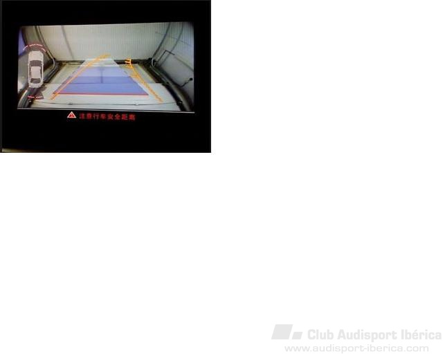

pupila1992 Publicado 25 de Abril del 2016 Denunciar Publicado 25 de Abril del 2016 Hola muy buenas. Tenemos por casa un q5 3.0 sline con sistema MMI 3g Basic al que recientemente le hemos puesto una cámara trasera a posteriori. Cuando salimos, se veia el coche difuminado en un lado de la imagen de la cámara pero no salían las lineas de los sensores. Me comentaron que había que meterle un software y finalmente no, que no es posible para los basic? Los sensores delanteros y traseros si estaban de serie en el vehículo. Es posible hacer algo o realmente si monto una cámara trasera la ayuda de las lineas desaparece y solo tengo el sonido? Será culpa de esa interface y otra es mejor? tema de codificación? La única solución que me dan es quitar mediante software el coche difuminado porque ahí no pinta nada puesto que las lineas no le aparecen. Gracias! Responder

pupila1992 Publicado 26 de Abril del 2016 Autor Denunciar Publicado 26 de Abril del 2016 Si, las líneas IPAS si me aparecen y todo bien. Lo que no me aparecen es en el coche de la izquierda dela Imagen las líneas rojas (solo tengo sistema acústico de los sensores, pero me dicen que es imposible que aparezcan las líneas de guía en la imagen de la cámara en ese coche medio difuminado de la izquierda PORQUE ES EL 3G básic y no el Plus que tiene HDD) Me han puesto una INTERFACE de vídeo por lo visto. Si yo pongo marcha atrás salga la cámara y si le doy a la D se quita para ir para adelante. Eso sí, si pulso el botón de parking sale la pantalla que ha salido antes de poner la cámara, la silueta del coche h ahí si, las líneas y el sonido como siempre ha estado. Lo único que falla es que esas líneas se ven ahí pero no en el cochecito en la pantalla de la cámara. Un saludo y muchas gracias Responder

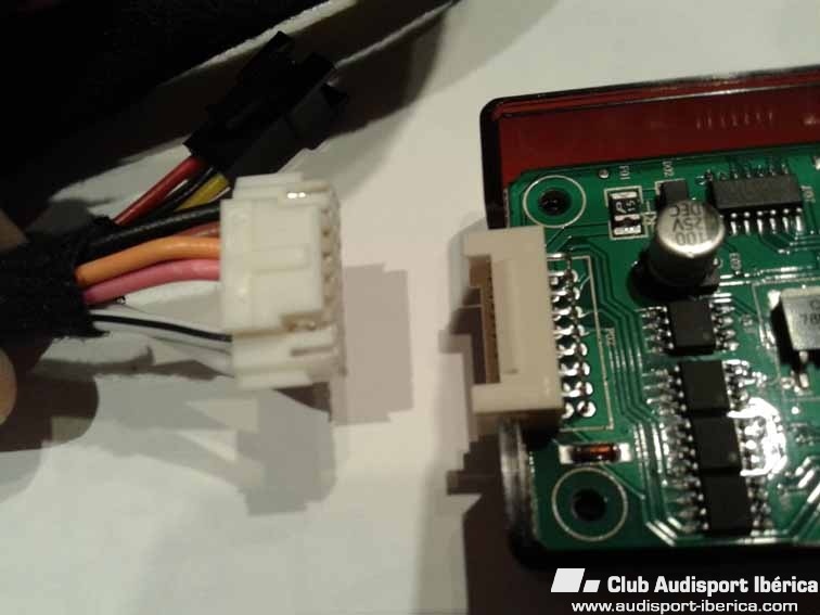

matraca Publicado 26 de Abril del 2016 Denunciar Publicado 26 de Abril del 2016 Pues estaría bien saber que INTERFACE tan colocado y analizarla, porque esta claro que no llega a interpretar las ordenes del sistema canbus, o es OEM???? En cualquier navegador a posteriory no OEM, por ejemplo esa gestión la interpreta una caja anexa como esta En tu caso creo que la propia interface ya traerá ese sistema integrado en todo en conjunto (caja ) si no es de la casa.... E visto mil vídeos por la red, antes de integrar el sistema del 360, valorando la posibilidad de integrar la cámara trasera con el sistema IPAS, y te puedo decir que lo e visto de mil colores.... Para radio concert, sin navegador. Para 3g basic, y con plus para el salón.... Otra de las posibilidades que creo valorar es que en algún momento, si es una interface no OEM, que tengas algún cable que no te lo hayan conectado en mi caso los dos blancos uno es el high y otro el low del sistema canbus -el naranja atenuación de la iluminación -rosa en caso de que quisiera que funcionase el reproductor como el oem de audi, desconectándose por velocidad. - y ese marrón escondido, es el que en mi caso interpreta la orden de la gráfica del APS, para ser mezclado con la cámara instalada y que de esa manera salgan ambas. Bueno cuéntanos y proseguimos un saludo Responder

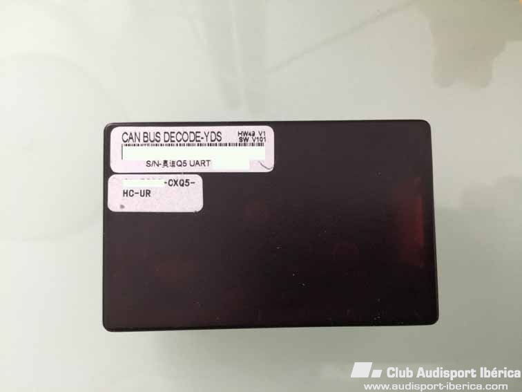

pupila1992 Publicado 26 de Abril del 2016 Autor Denunciar Publicado 26 de Abril del 2016 Te leo dentro de un rato que me pillas en clases, pero te voy mandando la interface que me han puesto. Es como esta (quizás no sean las letras así exactamente pero del mismo color y forma, muy muy similar vamos): Responder
matraca Publicado 26 de Abril del 2016 Denunciar Publicado 26 de Abril del 2016 similar a la xcarlink http://www.xcarlink.co.uk/product.php?productid=324&cat=4&page=1 revisa este hilo http://www.audisport-iberica.com/foro/topic/347207-camara-trasera-by-f14-tomcat/page-2 No se de que manera no tienes la posibilidad o se niegan a decirte que no es posible que te salga mezclado la cámara y la silueta, intenta ponerte en contacto con el distribuidor fabricante de esa caja y efectúa la consulta, raro es....... Por que esta claro que el instalador poco te va a querer decir al respecto.... Te la recomendó el? A pesar de saber que eso no te funcionaria? Responder
pupila1992 Publicado 26 de Abril del 2016 Autor Denunciar Publicado 26 de Abril del 2016 Me dicen que al pedirle el software para actualizarlo y que se vean las lineas el proveedor de esa interface le ha dicho que en los basic no es posible. Si tuviese el mmi3g PLUS si se podría Nose si es cierto o no, pero según ellos la única solución por parte de su proveedor es quitar el dibujo del cochecito Responder
