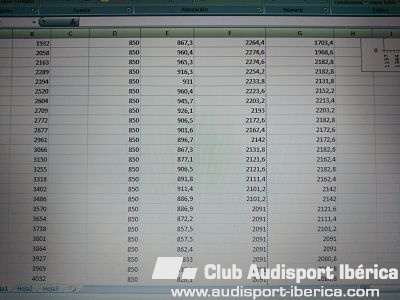

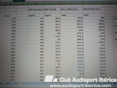

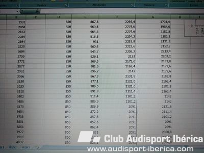

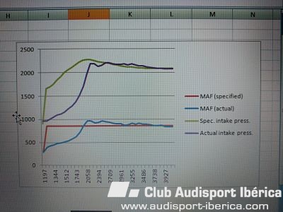

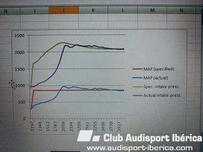

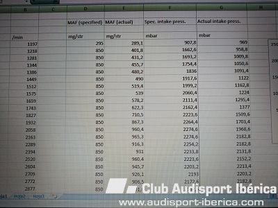

GoNzCiD Publicado 27 de Abril del 2016 Denunciar Publicado 27 de Abril del 2016 Hombre, pues no estaría de más saber el taller, por cierto has hecho logs para ver como actua la wastegate? Responder
juancarlos.p.g.13 Publicado 27 de Abril del 2016 Autor Denunciar Publicado 27 de Abril del 2016 Pues la verdad no se que es la wategate, lo he acercado hoy al taller y en principio no me ha puesto pegas, me ha dicho que va a llamar al proveedor que le suministró el turbo para que le manden otro puesto q este viene mal tarado, me ha pedido las gráficas y el parte de diagnosis de bosch, me ha dado la sensación de que no quería meterse a tocar turbo ... Asíque veremos a ver, vosotros creéis que puede ser que un turbo venga mal tarado y que por eso me pase esto? Enviado desde mi Aquaris E5 mediante Tapatalk Responder

juancarlos.p.g.13 Publicado 29 de Mayo del 2016 Autor Denunciar Publicado 29 de Mayo del 2016 Pues curiosamente ha sido así, a medias, el sábado estuve en el desguace y me encontré una n75 tirada encima del capó de un a6, el caso es que me la llevé y como tenía q salir por la tarde y según dicen es igual que la n18, dije pues cambio la n18 que la tengo más a mano y tardó menos y así veo si funciona, dicho y hecho, el coche va bastante mejor, no es todavía el que era pero he notado mejoría, entra el turbo un poco antes y va mas progresivo, no como antes q de no hacer nada te metia el patadon de repente, el caso es que me encontré que estos señores tan eficientes del taller me habían dejado la n18 colgando cogida con una brida, y que supuestamente me habían cambiado todos los tubitos de vacio, pues todos los que iban a la n18 estaban mas viejos que la leche, de estos forrados con hilo, y estaban más pelaos.... vamos que sólo habían cambiado los del lado del turbo, asique sospecho que entre la n18 y mañana que cambiaré los tubitos podría quedar resuelto el tema, aún así probaré a intercambiar también la n75, aunque como ya digo solo con eso ya he notado algo de mejoría... Enviado desde mi Aquaris E5 mediante Tapatalk Responder
juancarlos.p.g.13 Publicado 29 de Mayo del 2016 Autor Denunciar Publicado 29 de Mayo del 2016 Además a ver si tengo tiempo mañana y le hago un log con grafica después de cambiar los tubos de vacío, para contrastar con el que ya os mandé Enviado desde mi Aquaris E5 mediante Tapatalk Responder
