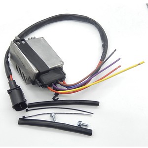

A mi me pasa lo mismo es un modulo de control de los ventiladores de los radiadores de aire acod, y de radiador motor que manda a estos a activarse en caso de que la temperatura suba.
El mio es un a4 2005 motor BLB y el numero de este modulo es 8E0959501AG y esto esta situado debajo de donde engancha el capo, es plateado y vale 300 eurazos original :growl: mas mano de obra
Lo puedes conseguir en Ebay por 70 pero viene de china y tarda bastante.
