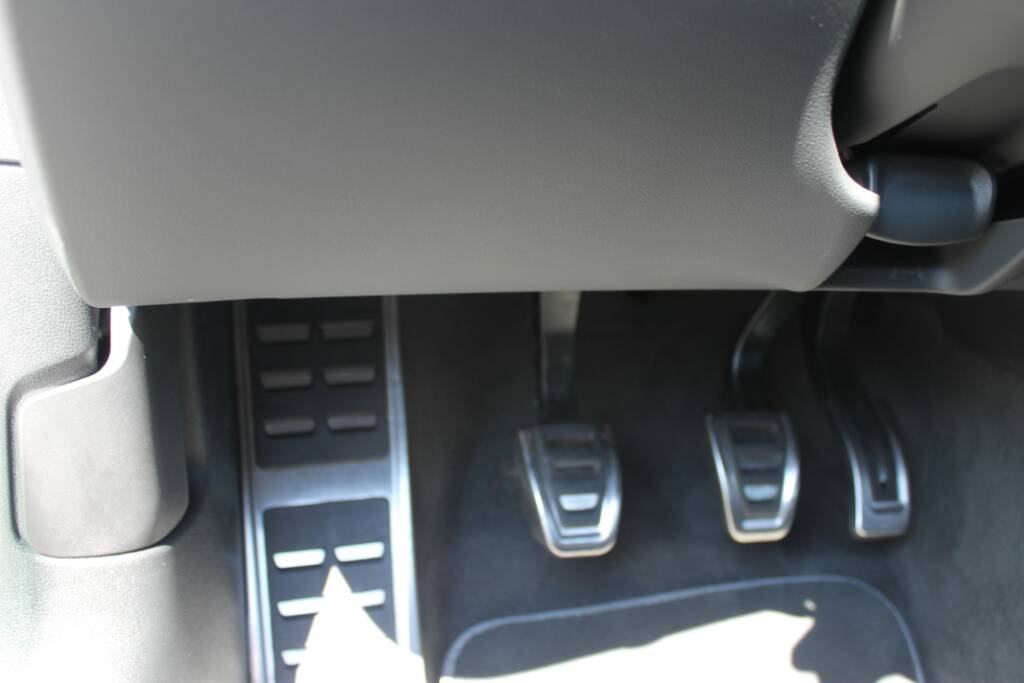

hola lei el otro dia en un post que no hace falta desmontar la palanca de abrir el capo de nuestro a5 para poder instalar el reposapies del RS5. por mas que uso el buscador no encuentro la manera de poder cambiarlo sin tener que desmontar dicha palanca, y si puedo lo quiero evitar ya que dicen que luego es dificil de volver a poner. si alguien me dijese como hacerlo sin desmontar esto se lo agradeceria y mucho. se que hay que usar el buscador pero sinceramente lo uso pero no encuentro la manera. mil gracias de antemano.
Hola compañero yo no desmonte dicha palanca de abrir el capot, arriba tiene una pestañita y luego tienes que girar el reposapies hacia afuera por que va encajado en la parte izquierda del borde de plastico, con un poco de maña sale, luego encajas el del rs5.post-71074-1461835306,403.jpg
Enviado desde mi victara mediante Tapatalk
Cierto, no te haca falta desmontarla, pero si has de aflojar la moldura que va desde la parte inferior del espacio de lq puerta hasta ahí. Tira de ella desde el espacio de la puerta soltando las tres grapas y te dara ya juego en la zona del reposapies para que quites y pongas el nuevo. No es dificil
Hola, yo cambie los pedales y reposapiés hace un par de semanas y sí que la desmonté, fué sencillo y rápido además no tienes q forzar nada la moldura para poder sacar el reposapiés. Solo tienes que sacarle un pasador que lleva y un tornillo pequeño que se quita con una de las herramientas que llevas junto a la rueda de repuesto. Tengo un par de fotos de cómo hacerlo pero no sé cómo subirlas aquí, si quieres me pasas tu numero de telf y te las mando por wasap. Saludos
