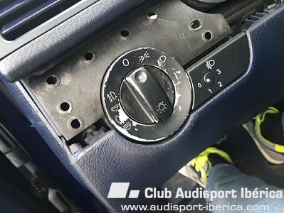

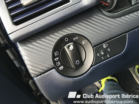

Puche1979 Publicado 28 de Abril del 2016 Denunciar Publicado 28 de Abril del 2016 hola chicos que os parece el cambio de la luz típica pelada de audi jeje...hoy me a llegado el kit reparación solo la carcasa de fuera y lo de en medio asi que todo lo demás sig manteniendo el original pero el aspecto cambia e!! y como veis la moldura a pasado de madera a vinilo también jeje... Responder

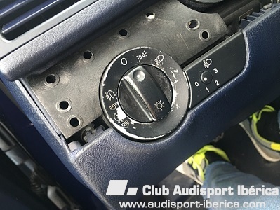

Puche1979 Publicado 28 de Abril del 2016 Autor Denunciar Publicado 28 de Abril del 2016 arriba antes y esta el final jeje... Responder

ivanbp Publicado 28 de Abril del 2016 Denunciar Publicado 28 de Abril del 2016 hola chicos que os parece el cambio de la luz típica pelada de audi jeje...hoy me a llegado el kit reparación solo la carcasa de fuera y lo de en medio asi que todo lo demás sig manteniendo el original pero el aspecto cambia e!! y como veis la moldura a pasado de madera a vinilo también jeje... a quedado de lujo,como se quitaba el aro y lo de enmedio? Responder
Serjio Publicado 28 de Abril del 2016 Denunciar Publicado 28 de Abril del 2016 hola chicos que os parece el cambio de la luz típica pelada de audi jeje...hoy me a llegado el kit reparación solo la carcasa de fuera y lo de en medio asi que todo lo demás sig manteniendo el original pero el aspecto cambia e!! y como veis la moldura a pasado de madera a vinilo también jeje... a quedado de lujo,como se quitaba el aro y lo de enmedio? El aro tiene unas patillas, pues levantandolas sale el aro, y lo de en medio, rompelo con unos alicates hasta ver el interior. Un saludo Responder
Puche1979 Publicado 28 de Abril del 2016 Autor Denunciar Publicado 28 de Abril del 2016 Exacto!! Primero para sacarlo todo de su sitio aprietas para adentro lo de enmedio y a la vez que aprietas pones la luz posicion y tiras hacia fuera y sale todo, una vez fuera el aro tiene unas patillas aldredor que las levantas y sale solo...lo de enmedio ten mas cuidado pero rompes un poco con unos alicates y veras la pieza blanca de dentro que tiene dos pestañitas y te sale fuera y metes el nuevo a presion y luego el aro y a montar!! La verdad que vale la pena me a costado 20€ puesto en casa de 70€ que vale todo en audi.... No recomiendo comprar todo ya que al no ser originales la calidad interior se nota(vi el de un amigo) las soldaduras etc no es lo mismo es mejor el aro y lo de enmedio y cambia mucho!! Responder
