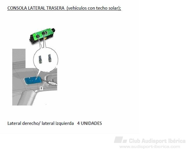

Yo pedí todas las luces del interior, puertas, maletero y guantera LED, las únicas que no pedí son las 4 de los pies y en total han sido poco mas de 30€.

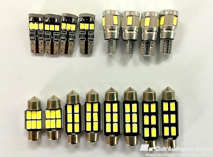

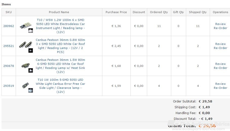

Pues tiene buena pinta el pack este que indicas.. no sé si técnicamente será mejor o peor que lo de DX, al menos mas barato es.. Igual el número de LEDs en alguna bombilla o si son Canbus o no afecta.. lo desconozco totalmente.
Yo no ví ningún pack disponible en DX, las fui seleccionando individualmente. Este fue mi pedido, mas una de las primeras que se me olvidó y la pedí en un segundo pedido, en total 20.

Piensa que las bombillas tienen que ser la mayoría planas por la emisión de la luz, como las 11 DEL TOCHO

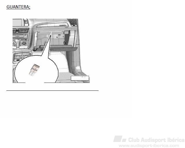

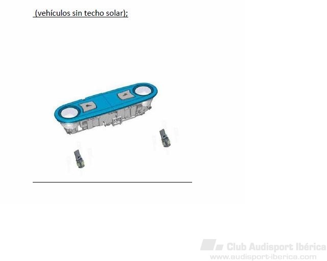

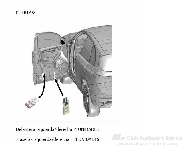

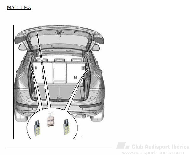

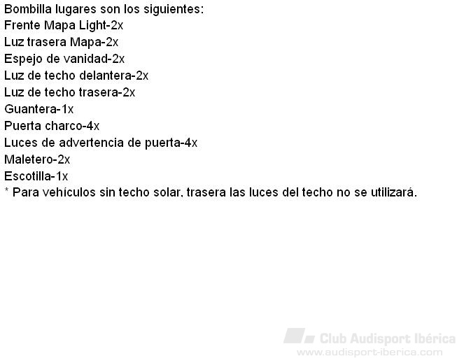

Confiaremos en que las fotos sean sólo orientativas y el chinarro envíe las buenas Matraca. Por si las moscas ya le he preguntado.
Muchas gracias por los gráficos, me vendrán muy bien!
