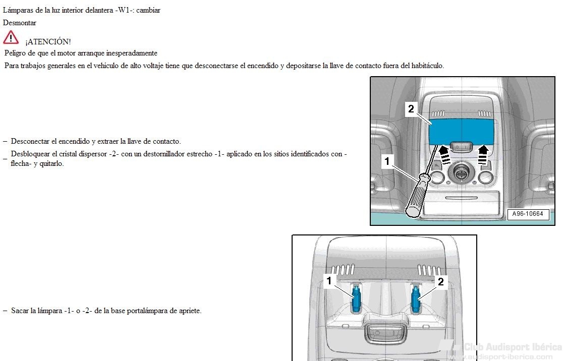

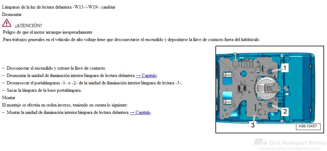

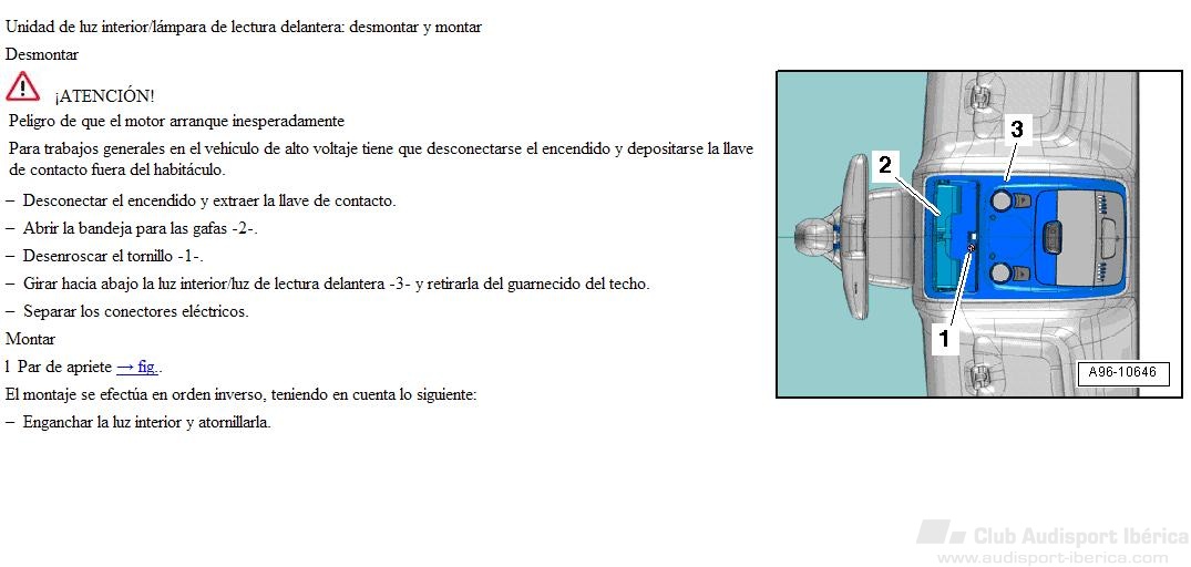

Serpe104 Publicado 21 de Septiembre del 2016 Denunciar Publicado 21 de Septiembre del 2016 piscolabis....oído barra 1.JPG 2.JPG 3.JPG 4.JPG 5.JPG 6.JPG prosigo............. Buenas, como se desmonta el plafon delantero para cambiar las bombillas ? Gracias Responder

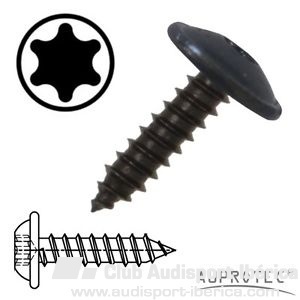

matraca Publicado 21 de Septiembre del 2016 Denunciar Publicado 21 de Septiembre del 2016 piscolabis....oído barra 1.JPG 2.JPG 3.JPG 4.JPG 5.JPG 6.JPG prosigo............. Buenas, como se desmonta el plafon delantero para cambiar las bombillas ? Gracias Bien fácil compañero..... retiras el tornillo torx, que es mas o menos como este, si la memoria no me falla creo que era de 4,8. Tambien puedes retirarlo con una llave allen o un destornillador plano, con sumo cuidado.... Si te preguntas por lo siguiente ya te lo adjunto, total no cuesta nadaaaa Un saludo. Responder
