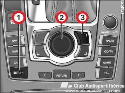

fortoro Publicado 22 de Mayo del 2016 Denunciar Compartir Publicado 22 de Mayo del 2016 Buenas, has probado en hacer un reset? Es pulsando los 3 botones de la foto a la vez durante 2 segundos y soltar, a ver si asi te funciona. Saludos!! Responder Enlace al comentario Compartir en otros sitios web More sharing options...
