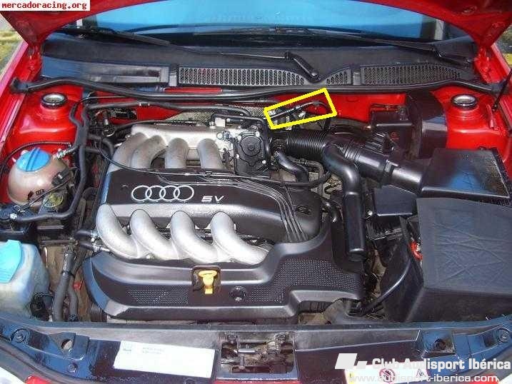

conde_46 Publicado 5 de Mayo del 2016 Denunciar Publicado 5 de Mayo del 2016 Hola, el otro día me di cuenta de que el manguito que os muestro en la foto lo tengo un poco agrietado y me gustaría saber de que es, cual es su función. Un saludo. Responder
Alonzo M. Publicado 5 de Mayo del 2016 Denunciar Publicado 5 de Mayo del 2016 Hola amigo, si es posible tomar una foto mas de cerca seria genial, ya que desde aquí parece el manguito del servofreno a la admisión. Responder
Trocola85 Publicado 6 de Mayo del 2016 Denunciar Publicado 6 de Mayo del 2016 Tiene toda la pinta de ser el manguito que va del colector de admision al servo para realizar vacio Enviado desde mi LG-D855 mediante Tapatalk Responder
conde_46 Publicado 7 de Mayo del 2016 Autor Denunciar Publicado 7 de Mayo del 2016 Entre medias tiene como un filtro y una flecha que marca la dirección, ¿que lleva por dentro ese manguito? Un saludo. Responder
PapiA3 Publicado 9 de Mayo del 2016 Denunciar Publicado 9 de Mayo del 2016 Entre medias tiene como un filtro y una flecha que marca la dirección, ¿que lleva por dentro ese manguito? Un saludo. como comenta el compañero, segun el etka, es un tubo de depresion con valvula de retencion, me sale que el tubo viene con la valvula, asi que tendras que cambiarlo entero si esta muy mal, saludo Responder
Alonzo M. Publicado 10 de Mayo del 2016 Denunciar Publicado 10 de Mayo del 2016 Esos tubos con el tiempo de tuestan con el calor y con cualquier movimiento se rompen, ya que son de un plástico rígido y quebradizo, en mi caso lo cambie por un manguito de silicona y la válvula anti retorno en medio trayecto. Saludos. Responder
