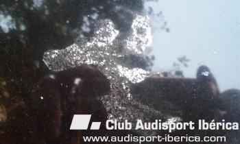

Maria2 Publicado 6 de Mayo del 2016 Denunciar Publicado 6 de Mayo del 2016 Hola, he comprado un coche de segunda mano, y viene con el regalito de la foto. Después de leer y leer, veo que la unica solucción es pintar el capo, pero de momento no quiero hacerlo. Puedo disimularlo de alguna forma sin dejarlo peor de lo que está? Muchas gracias de antemano Responder

Redfox Publicado 7 de Mayo del 2016 Denunciar Publicado 7 de Mayo del 2016 Puliendo deberia poder correjirse. Responder
ornicocepalo Publicado 8 de Mayo del 2016 Denunciar Publicado 8 de Mayo del 2016 eso ya puliendo nadaaa, pintar no hoy otra solucion Responder
josmanpuli Publicado 8 de Mayo del 2016 Denunciar Publicado 8 de Mayo del 2016 Quizas si pasaras una lija de agua de la mas fina para corregir la primera capa y despues pulido en varias fases,deberia poder corregirlo,busca algun details de tu zona y que te aconseje,saludos..... Responder
Maria2 Publicado 8 de Mayo del 2016 Autor Denunciar Publicado 8 de Mayo del 2016 Puliendo deberia poder correjirse. gracias por contestar, pero no sale puliendo Responder
osele_A3 Publicado 10 de Mayo del 2016 Denunciar Publicado 10 de Mayo del 2016 pasos que te lo van a solucionar: 1.- lava y descontamina bien la zona 2.- usa lija al agua grado 4000 dando por la zona 3.- fase pulido(yo usaria corte+acabado)si no es mucho pasaria a acabado directamente. 4.- vuelve a limpiar la zona y comprobar los resultados esto es lo que te lo va a solucionar Responder
