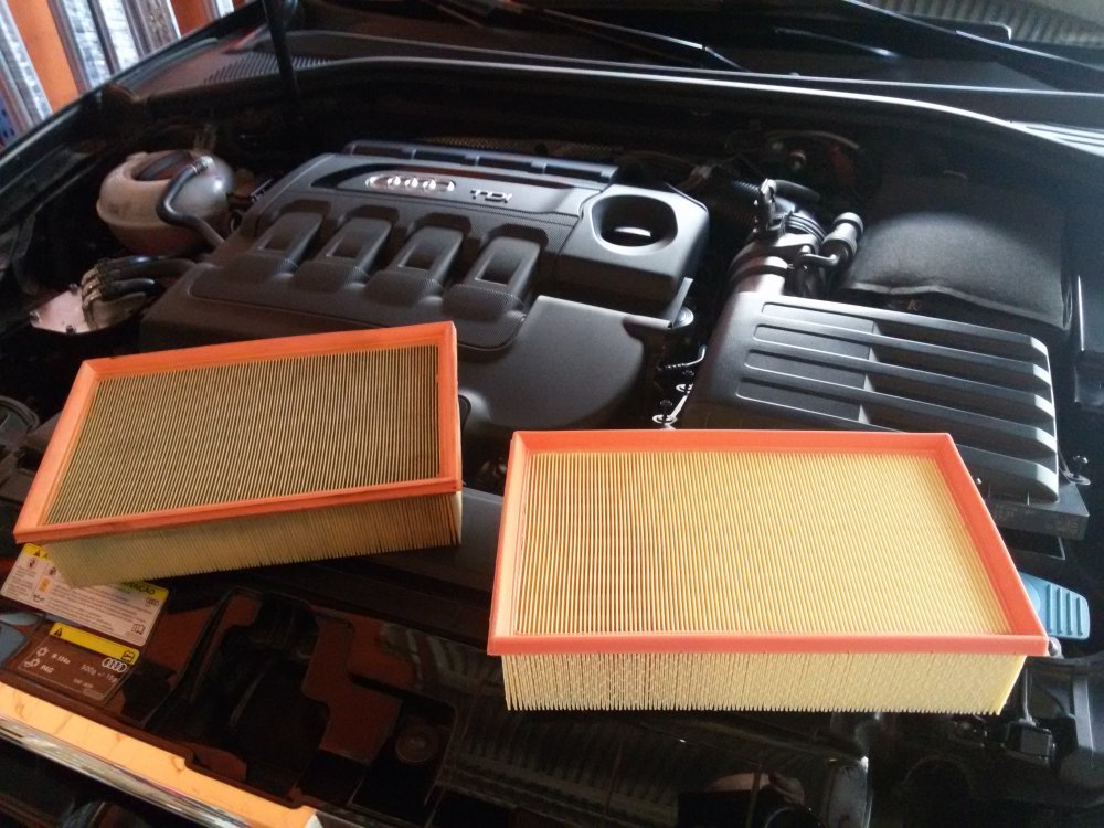

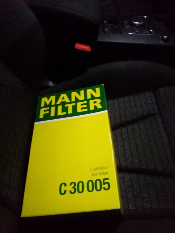

Torvic Publicado 9 de Octubre del 2018 Autor Denunciar Publicado 9 de Octubre del 2018 Y esta tarde filtro de aire.. Gracias a @FrA1l3y a @Rafa7, por escucharme en mis dudas jaja.. Responder

Torvic Publicado 11 de Octubre del 2018 Autor Denunciar Publicado 11 de Octubre del 2018 (editado) 28000kms (2 años y 4 meses). Editado 11 de Octubre del 2018 por Torvic Responder

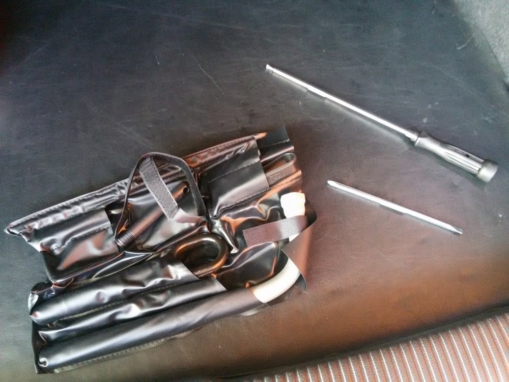

Torvic Publicado 11 de Octubre del 2018 Autor Denunciar Publicado 11 de Octubre del 2018 Esta varilla la encontraréis en las herramientas del coche..acopláis al mango del destornillador y sacáis los 8 tornillos (que no salen como bien explica el tutorial de @rollover). Responder
