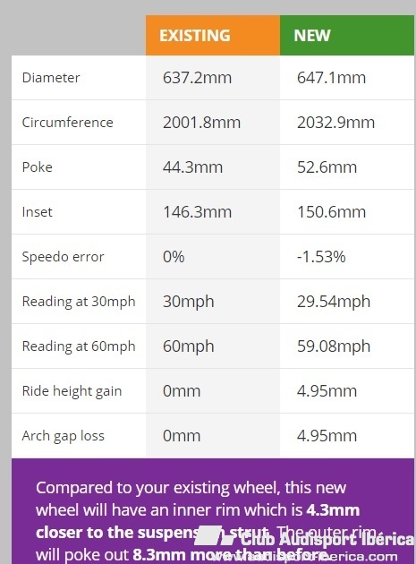

Torvic Publicado 13 de Enero del 2017 Autor Denunciar Publicado 13 de Enero del 2017 (editado) Torvic, por añadir números a tus sensaciones, el tema del aumento de altura del coche, exactamente son 5mm mas alto... unas 225/40/18 tienen 637.2mm de diámetro, mientras que las 235/35/19 tienen 647.1mm... 9.9 mm de diferencia de diámetro, es decir, 5 mm mas alto (y 5mm mas de relleno por cada lado del paso de rueda). El error del velocímetro se te habrá reducido 1.5% con el cambio de las ruedas... no es mucha corrección, pero algo es algo (rondan entre el 5% y 10% de error normalmente). Añado un link interesante para comparar las dimensiones de las ruedas... es una herramienta bastante útil. http://www.willtheyfit.com/index.php?width=225&aspect=40&diameter=18&wheelwidth=8&offset=40&width2=235&aspect2=35&wheel_size=19&wheel_width=8&offset2=40 bueno he hecho el cálculo ya que la medida son 7'5" y de 8", la diferencia es menor.. 4'95mm.. Repito que es inapreciable , no llega ni a medio cm de altura pero se gana en cubrir paso de rueda y el efecto es mucho mas "como a mi me gusta". saludos.. para que nos entendamos, antes metia entre aleta y goma 3 dedos pegados, ahora solo entran los 3 la primera falange, luego ya duele y no entran Editado 13 de Enero del 2017 por torvic Responder

Xistu Publicado 13 de Enero del 2017 Denunciar Publicado 13 de Enero del 2017 Torvic, por añadir números a tus sensaciones, el tema del aumento de altura del coche, exactamente son 5mm mas alto... unas 225/40/18 tienen 637.2mm de diámetro, mientras que las 235/35/19 tienen 647.1mm... 9.9 mm de diferencia de diámetro, es decir, 5 mm mas alto (y 5mm mas de relleno por cada lado del paso de rueda). El error del velocímetro se te habrá reducido 1.5% con el cambio de las ruedas... no es mucha corrección, pero algo es algo (rondan entre el 5% y 10% de error normalmente). Añado un link interesante para comparar las dimensiones de las ruedas... es una herramienta bastante útil. http://www.willtheyfit.com/index.php?width=225&aspect=40&diameter=18&wheelwidth=8&offset=40&width2=235&aspect2=35&wheel_size=19&wheel_width=8&offset2=40 xistu, pero como el neumático debe soportar el peso del coche, esos 5mm se ven reducidos por la parte del suelo a 3'8 mas o menos, de ahí que diera esa medida aprox. Con el tema de la corrección de velocimetro, ahí ya desconozco totalmente el tema.. estuve mirando con algún compañero si se le podría configurar por vagcom que llevo 19" ( ojo que no se si tocan algo en fábrica si el coche va con 16 17 18 ó 19). saludos... Bueno... las ruedas 18" también tienen que soportar el peso del coche ;-) ... luego depende de las presiones, del desgaste... pero a grandes rasgos, y redondeando, salen entre 4 o 5 mm aprox... es lo que mediste con metro en mano si no me equivoco, tienes buen pulso!!!! jejejee PD. de 5mm a 4,95mm van 5 centésimas de milímetro... el espesor de una hoja de papel de 80grms aproximadamente ;-) Responder

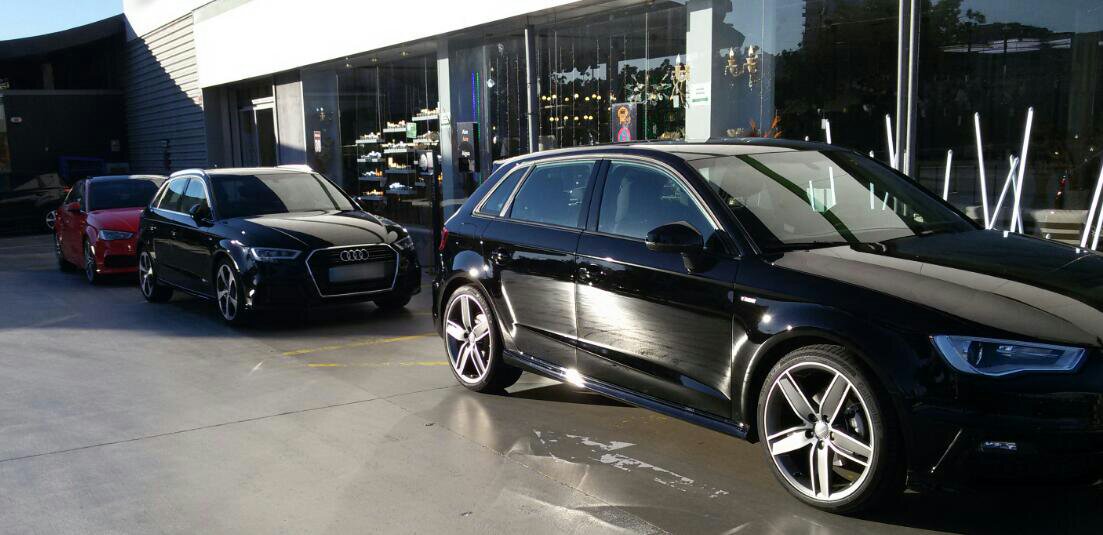

Nachomad Publicado 13 de Enero del 2017 Denunciar Publicado 13 de Enero del 2017 Han quedado muy bien Torvic. No estaba seguro a priori... pero quedan bien Responder

Torvic Publicado 13 de Enero del 2017 Autor Denunciar Publicado 13 de Enero del 2017 Han quedado muy bien Torvic. No estaba seguro a priori... pero quedan bienGracias Nachomad.. hasta yo tuve dudas pero el que no tira no falla.. un saludo Nachomad. Responder
