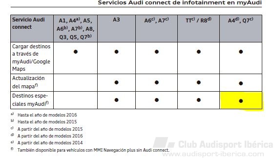

ergitanito Publicado 8 de Junio del 2016 Autor Denunciar Publicado 8 de Junio del 2016 Buenas, Yo estoy igual, he probado con el botón "Enviar al vehículo" desde my.audi.com, y todo OK aunque no aparecen en el coche; también con el programa Java generando los ficheros a un pincho USB, y no lo reconoce, sale el mensaje: "Los datos de actualización no son compatibles o son obsoletos". También tengo el MMI básico y tiene pinta que el básico no permite cargar POIs. De ser así la verdad que bastante lamentable, hoy en día cualquier GPS permite cargar POIs, en fín, a ver si alguien da con la tecla Saludos. Me pasa igual que a vosotros como dije anteriormente. No entiendo nada porque en MyAudi esta operativo este servicio y debería funcionar. Algo se les está escapando a estos de Audi pero ciertamente da error al introducirlos al MMI. El otro día estuve en el concesionario y comenté el tema y la verdad que ni ellos saben nada de este tema. Están más perdidos que un burro en un garaje. Me dijo que tengo que dejar el coche para que le actualicen el software, pero me lo dijo por decir ya que mi coche tiene un mes y el software es el último. Por cierto mirar este pantallazo del manual de Audi Connect que pone claramente que para nuestros coches los "Destinos especiales MyAudi" están operativos. Otro detalle importante es que me ha desaparecido de MyAudi la "Actualización de Mapas" en mi página MyAudi.....algo raro están haciendo. Responder
Enzo03 Publicado 8 de Junio del 2016 Denunciar Publicado 8 de Junio del 2016 Buenas, Yo estoy igual, he probado con el botón "Enviar al vehículo" desde my.audi.com, y todo OK aunque no aparecen en el coche; también con el programa Java generando los ficheros a un pincho USB, y no lo reconoce, sale el mensaje: "Los datos de actualización no son compatibles o son obsoletos". También tengo el MMI básico y tiene pinta que el básico no permite cargar POIs. De ser así la verdad que bastante lamentable, hoy en día cualquier GPS permite cargar POIs, en fín, a ver si alguien da con la tecla Saludos. Me pasa igual que a vosotros como dije anteriormente. No entiendo nada porque en MyAudi esta operativo este servicio y debería funcionar. Algo se les está escapando a estos de Audi pero ciertamente da error al introducirlos al MMI. El otro día estuve en el concesionario y comenté el tema y la verdad que ni ellos saben nada de este tema. Están más perdidos que un burro en un garaje. Me dijo que tengo que dejar el coche para que le actualicen el software, pero me lo dijo por decir ya que mi coche tiene un mes y el software es el último. Por cierto mirar este pantallazo del manual de Audi Connect que pone claramente que para nuestros coches los "Destinos especiales MyAudi" están operativos. Otro detalle importante es que me ha desaparecido de MyAudi la "Actualización de Mapas" en mi página MyAudi.....algo raro están haciendo. A mi también me a desaparecido lo de destinos my Audi de la aplicación del movil. Yo si que podía enviar los destinos desde el movil al coche y luego cargarlos en el MMI sin problema, además me gustaba mucho esa opción y la utilizaba bastante. Pero hace unas semanas ya me decía en el MMI que había caducado mi suscripción y no mejaba cargar los destinos especiales My Audi, y ahora a desaparecido la opción de la aplicación del movil... Desde luego con lo que pagamos por ete coche y que no nos dejen usar esa aplicación me parece muy rastrero, y más cuando muchos coches nuevos que estan saliendo de menor coste lo incluyen. Responder
Xuanki Publicado 8 de Junio del 2016 Denunciar Publicado 8 de Junio del 2016 Buenas, Yo estoy igual, he probado con el botón "Enviar al vehículo" desde my.audi.com, y todo OK aunque no aparecen en el coche; también con el programa Java generando los ficheros a un pincho USB, y no lo reconoce, sale el mensaje: "Los datos de actualización no son compatibles o son obsoletos". También tengo el MMI básico y tiene pinta que el básico no permite cargar POIs. De ser así la verdad que bastante lamentable, hoy en día cualquier GPS permite cargar POIs, en fín, a ver si alguien da con la tecla Saludos. Me pasa igual que a vosotros como dije anteriormente. No entiendo nada porque en MyAudi esta operativo este servicio y debería funcionar. Algo se les está escapando a estos de Audi pero ciertamente da error al introducirlos al MMI. El otro día estuve en el concesionario y comenté el tema y la verdad que ni ellos saben nada de este tema. Están más perdidos que un burro en un garaje. Me dijo que tengo que dejar el coche para que le actualicen el software, pero me lo dijo por decir ya que mi coche tiene un mes y el software es el último. Por cierto mirar este pantallazo del manual de Audi Connect que pone claramente que para nuestros coches los "Destinos especiales MyAudi" están operativos. Otro detalle importante es que me ha desaparecido de MyAudi la "Actualización de Mapas" en mi página MyAudi.....algo raro están haciendo. A mi también me a desaparecido lo de destinos my Audi de la aplicación del movil. Yo si que podía enviar los destinos desde el movil al coche y luego cargarlos en el MMI sin problema, además me gustaba mucho esa opción y la utilizaba bastante. Pero hace unas semanas ya me decía en el MMI que había caducado mi suscripción y no mejaba cargar los destinos especiales My Audi, y ahora a desaparecido la opción de la aplicación del movil... Desde luego con lo que pagamos por ete coche y que no nos dejen usar esa aplicación me parece muy rastrero, y más cuando muchos coches nuevos que estan saliendo de menor coste lo incluyen. Me sumo a todo lo q comentas. Enviado utilizando Tapatalk Responder
