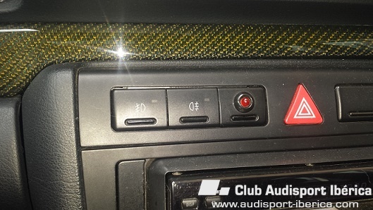

Hace cosa de un mes me compre un s4 b5 que la verdad que estaba bastante bien pero que había que hacerle algunas cosillas,ya que su anterior dueño no se preocupo mucho en hacerlas
Pues bien,el anterior dueño por motivos desconocidos le puso otra alarma distinta a la del coche y puso el piloto rojo para avisar de que la alarma estaba encendida en el lugar del botón del ESP
Mi duda es si mi coche tiene ESP o no ya que cuando doy al contacto no me sale el símbolito del ESP

Adjunto foto por aqui
Pues lo deberías de tener.
No obstante, lo de poner el led en el botón y anularlo me parece un poco cutre... lo podría haber montado en cualquier otro lado.
Pero de fijo fijo mira en los códigos PR a ver si tienes este '1AT'.
El botón tu le pulsas y hace algo? entiendo que si le han taladrado o le han sustituido por una tapa ciega, lo tendrás siempre activado por defecto que es su funcionamiento normal. En ocasiones no viene mal desactivarlo :devil:

A que te refieres por los códigos PR?
Tu por ejemplo si tienes el ESP activado y pierdes traccion,se te enciende la luz del ESP?
Esque el otro dia en lluvia perdi tracción y con mi antiguo coche me parpadeaba la luz del espero con este no me aparecia nada de nada por eso era mi duda jeje
Teniendo botones vacíos, sería muy Hdp usar el botón del ESP para poner el pilotito de la alarma. De todas formas, si lo tiene, aunque no se encienda al arrancarlo, en el cuadro de instrumentos deberías visualizar el simbolito de ESP o el coche que derrapa.

Pues no me aparece nada en el cuadro, tengo un amigo que tambien tiene un s4 b5 y a el si le aparece en el cuadro al arrancar,pero a mi nada
Publicado (editado)
Los PR son los códigos que aparecen en la pegatina que tienes en el libro de instrucciones y en el vano de la rueda de repuesto. Aquí te vienen codigos que identifican las opciones que montó tu coche de serie.
No obstante, si entra el ESP parpadea la luz en el cuadro. Vamos a mi me lo hace saliendo en recto en marcas cortas, bueno, cuando tenia las ruedas gastadas me saltaba hasta en 3ª
Si se te va en una curva y salta el ESP, también se nota claramente porque te corta el gas, cuando se endereza vuelve a pegar el tirón.

Coincido en que hay que ser lumbreras para hacerlo en el botón. Pero si es cierto que en el b5 rest no hay botones ciegos. En ese lado lleva antiniebas delanteros, traseros y el ESP (que es donde tiene el led) y al otro lado del warning suelen traer un porta-vasos.
