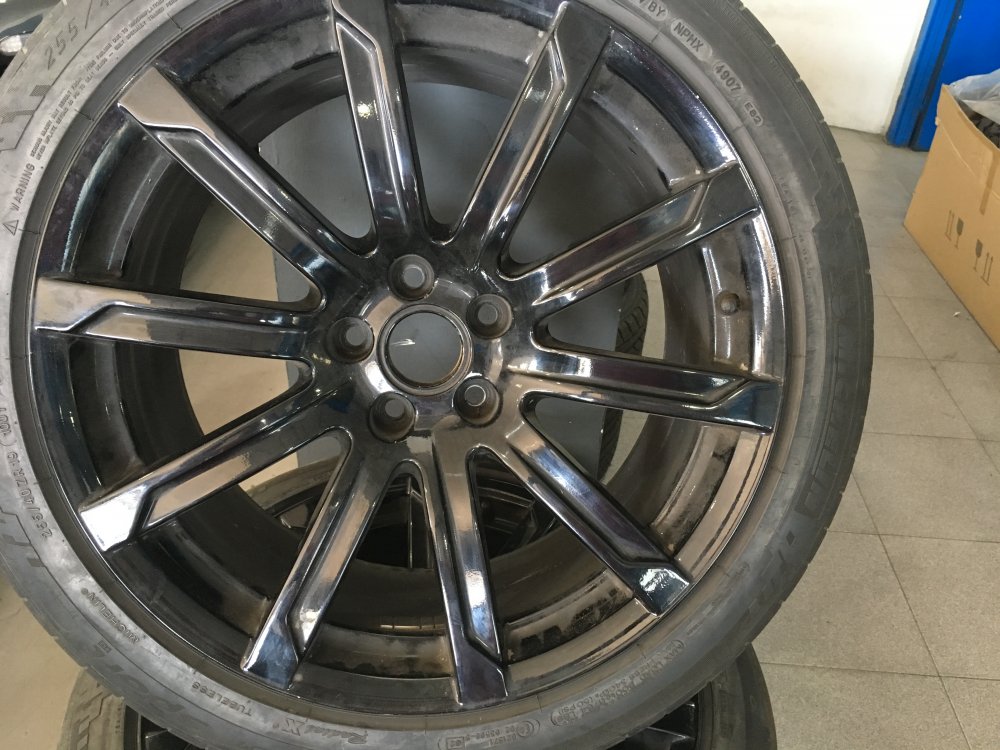

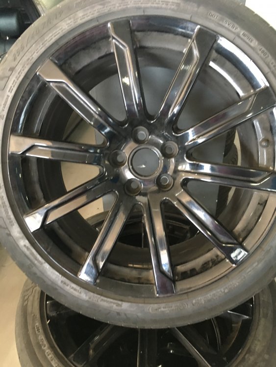

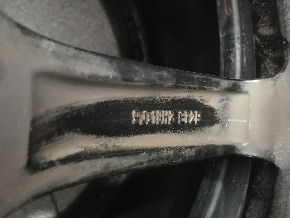

URQUATTRO220 Publicado 7 de Agosto del 2017 Denunciar Publicado 7 de Agosto del 2017 Hola compañeros, tengo un Allroad c5 2.7 Biturbo, he tenido oportunidad de encontrar unas llantas que me gustan a buen precio, Speedline 19, con un ET29, he montado una delantera para ver si me rozaba y la verdad que pega en las torretas de suspensión, además vienen con demasiado neumático, pero ya que tienen uso quería gastarlos... si alguien de los que ha montado 19 puede ayudarme se lo agradezco, no rozan por mucho, de cuanto tendre que meter los separadores, las probe en el tre delantero, supongo que tendré que poner separadores en las 4... os dejo unas fotos de las llantas... gracias.... Seguro que el coche gana mucho en estética, será exagerado meter 19? Responder
