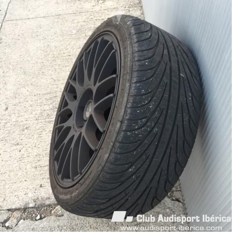

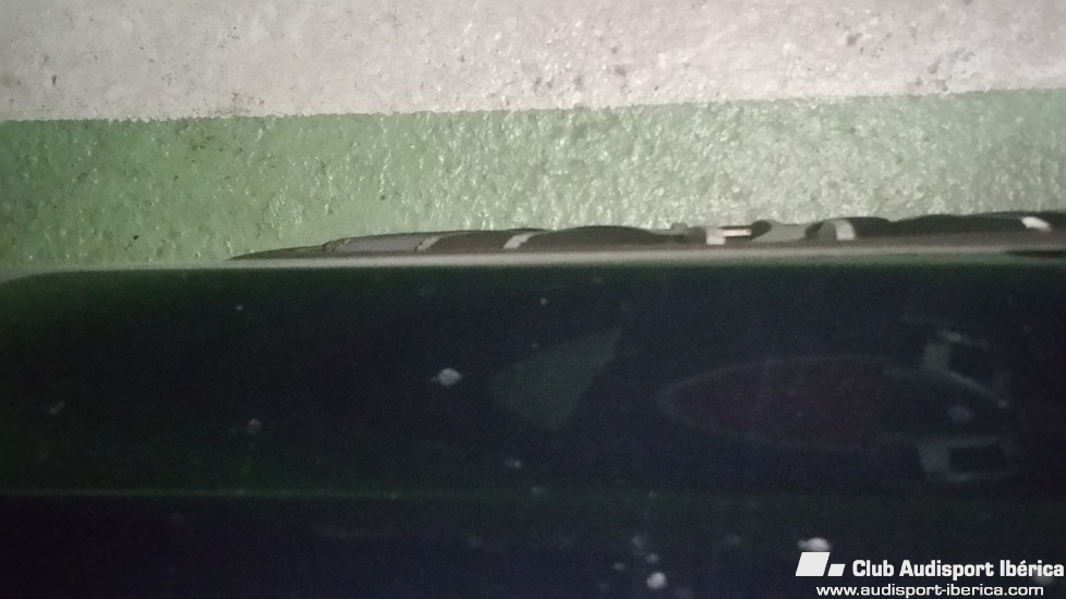

Iván Bosque Publicado 11 de Mayo del 2016 Denunciar Publicado 11 de Mayo del 2016 Hola buenas tengo montadas unas llantas barracuda 18´´ ahora os pondré foto de como queda, la cosa es que eh ido al chapísta para ensanchar las aletas y que entren dentro y no me rocen puesto que el neumático queda al ras pero la forma de la llanta sobresale, y me a dicho que no me merecía la pena ensanchar que montara una roscada y eso aria que la llanta entrara un poco mas en la aleta, mi duda es esa, entraría algo mas en la aleta? o me voy a otro chapista. saludos hay van las fotos Responder

Carlisu84 Publicado 12 de Mayo del 2016 Denunciar Publicado 12 de Mayo del 2016 que tiene que ver el montar una rosacada a que te roce o no, en todo caso si montar otra suspension bariando la altura del vehiculo te rozara mas a no ser que varies las caidas y vayas apoyado en el interior del neumatico. si el neumatico queda a ras de aleta, te rozara al pillar un bache y mas si llevas a alguien detras. pregunta en otro chapista y cuentas con mas opiniones. Responder
RomuloTDI Publicado 12 de Mayo del 2016 Denunciar Publicado 12 de Mayo del 2016 Cuantos milimetros te sobre salen?? Por ley ni el neumatico ni la llanta pueden sobre salir del pase de rueda. La opcion que veo mas factible es llevarlas al tornero y que te aumente el ET, pero vas a debilitar la zona donde anclan con el buje y puede ser peligroso. s2 . Responder

Iván Bosque Publicado 12 de Mayo del 2016 Autor Denunciar Publicado 12 de Mayo del 2016 Cuantos milimetros te sobre salen?? Por ley ni el neumatico ni la llanta pueden sobre salir del pase de rueda. La opcion que veo mas factible es llevarlas al tornero y que te aumente el ET, pero vas a debilitar la zona donde anclan con el buje y puede ser peligroso. s2 . Buenas. pues no se cuantos milímetros sobresalen, lo que sobresale son los palos de la llanta que viene con forma para fuera mira son como estas pero en plateado si te fijas los palos vienen por fuera Responder

Jägger Publicado 9 de Junio del 2016 Denunciar Publicado 9 de Junio del 2016 Hola! Yo he tenido el mismo problema al montar 18"x8'5 ET30... Lo maximo que queda mas o menos correcto es ET35. Yo lo he solucionado por el momento regulando caidas, pero no es una solucion a largo plazo ya que asi se comera las gomas por el flanco interior en nada, eso si el virado es brutal gira muchisimo mas y esteticamente es brutal jeje... Yo estoy intentando vender/cambiar las mias y buscar otras con ET35 y te recomiendo que hagas lo mismo... O si no liate la manta a la cabeza ensancha la aleta y haz proyecto para homologar para ITV... Te pongo foto de como queda regulando caidas: Responder
