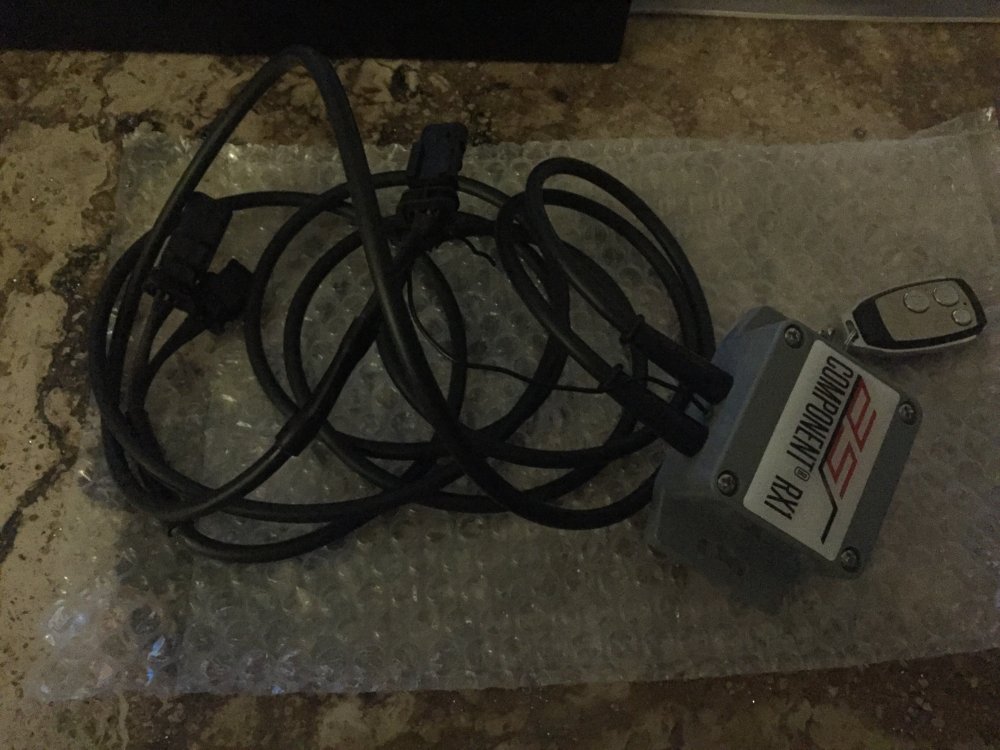

RGG Publicado 17 de Noviembre del 2017 Denunciar Publicado 17 de Noviembre del 2017 Bueno pues me he registrado pero no he encontrado ningun botoncito de "contacto" para preguntar una compra conjunta y detalles de la instalación Al poner la descripcion en el google translator pone que es plug and play y viene todo lo necesario para la instalacion..Pero me queda la duda de si hay que llevar un positivo desde la bateria o no(imagino que no) Responder
Geremy Publicado 17 de Noviembre del 2017 Denunciar Publicado 17 de Noviembre del 2017 Yo haria compra conjunta pero es que ya e comprado una cosita que ya la enseñare por aqui cuando la tenga puesta y me e gastado 1000 euros con la tonteria... si quereis esperar a principios de 2018... que vuelva a tener algo de money para gastar... por que ahora mismo no me viene bien, pero comprarlo lo voy a comprar seguro. Responder

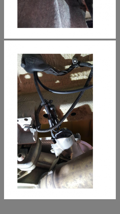

Geremy Publicado 17 de Noviembre del 2017 Denunciar Publicado 17 de Noviembre del 2017 (editado) hace 46 minutos, RGG dijo: Bueno pues me he registrado pero no he encontrado ningun botoncito de "contacto" para preguntar una compra conjunta y detalles de la instalación Al poner la descripcion en el google translator pone que es plug and play y viene todo lo necesario para la instalacion..Pero me queda la duda de si hay que llevar un positivo desde la bateria o no(imagino que no) Creo que la energia/corriente ya la coge el propio aparato de los conectores de las valvulas, el cablecito que sale de la caja mas finito yo entiendo que es una especie de antena para el alcance de los mandos. Fotos de Michael Remerscheid director de asr Editado 17 de Noviembre del 2017 por Geremy Responder
RGG Publicado 17 de Noviembre del 2017 Denunciar Publicado 17 de Noviembre del 2017 lo que pasa es que somos pocos interesados..3 o 4 y lo que nos ahorremos en la conjunta nos lo gastamos luego en transporte desde el que lo reciba hasta todos los compradores. Ademas como permiten pago paypal yo creo que me lo compro ya porque tengo una devolucion de 300 en saldo de paypal de una pijada de airsoft que me compré hace meses y no había stock ...es la ocasion perfecta para que no se entere mi mujer que ando gastando jajaj. Asi que hala..yo lo dejo ya comprado y ya os contare que tal para ponerlo(no tengo foso ni rampas asi que lo pondré como pueda metiendo la mano y la cabeza por ahi abajo) Responder
Geremy Publicado 17 de Noviembre del 2017 Denunciar Publicado 17 de Noviembre del 2017 hace 1 minuto, RGG dijo: lo que pasa es que somos pocos interesados..3 o 4 y lo que nos ahorremos en la conjunta nos lo gastamos luego en transporte desde el que lo reciba hasta todos los compradores. Ademas como permiten pago paypal yo creo que me lo compro ya porque tengo una devolucion de 300 en saldo de paypal de una pijada de airsoft que me compré hace meses y no había stock ...es la ocasion perfecta para que no se entere mi mujer que ando gastando jajaj. Asi que hala..yo lo dejo ya comprado y ya os contare que tal para ponerlo(no tengo foso ni rampas asi que lo pondré como pueda metiendo la mano y la cabeza por ahi abajo) Si yo tambien pienso que no merece la pena hacer conjunta... respecto a la instalacion si que recomiendan elevador... o por lo menos algun tipo de gato por que si no te va a costar la vida meterte ahi debajo. Responder
RGG Publicado 17 de Noviembre del 2017 Denunciar Publicado 17 de Noviembre del 2017 (editado) hace 12 minutos, Geremy dijo: Si yo tambien pienso que no merece la pena hacer conjunta... respecto a la instalacion si que recomiendan elevador... o por lo menos algun tipo de gato por que si no te va a costar la vida meterte ahi debajo. Pues ojala sea facil..Y sino al taller de confianza a darle una alegria al mecanico que hace mucho que no me ve por alli Ya me lo he comprado!!!! Editado 17 de Noviembre del 2017 por RGG Responder

RGG Publicado 18 de Noviembre del 2017 Denunciar Publicado 18 de Noviembre del 2017 Ojo-cuidao!!! Que el modelo pre-restyling y el restyling no llevan las mismas conexiones...He tenido que cambiar el pedido y enviar un pago por la diferencia de precio entre versiones..Menos mal que me he dado cuenta y que me han respondido por email antes de enviarmelo. El correcto para restyling es : http://asr-component.de/home/54-klappensteuerung-rx1-audi-ae2-8v.html Responder
RGG Publicado 18 de Noviembre del 2017 Denunciar Publicado 18 de Noviembre del 2017 Nueva informacion..Un video del montaje completo Responder
Geremy Publicado 20 de Noviembre del 2017 Denunciar Publicado 20 de Noviembre del 2017 En 18/11/2017 a las 17:37, RGG dijo: Ojo-cuidao!!! Que el modelo pre-restyling y el restyling no llevan las mismas conexiones...He tenido que cambiar el pedido y enviar un pago por la diferencia de precio entre versiones..Menos mal que me he dado cuenta y que me han respondido por email antes de enviarmelo. El correcto para restyling es : http://asr-component.de/home/54-klappensteuerung-rx1-audi-ae2-8v.html Pues menos mal que te has dado cuenta... no cai en que el tuyo era el modelo nuevo y no servia el aparato que te puse... sorry. Responder

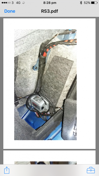

RGG Publicado 20 de Noviembre del 2017 Denunciar Publicado 20 de Noviembre del 2017 (editado) hace 10 horas, Geremy dijo: Pues menos mal que te has dado cuenta... no cai en que el tuyo era el modelo nuevo y no servia el aparato que te puse... sorry. Ya te digo..Menos mal que me puse a mirar por ahi. No te preocupes, bastante que dijiste que existia una chuche asi El modelo nuevo que va con un bypass bajo la puerta creo que os vale a los pre tambien.Simplemente lo hace ahi en lugar de en las conexiones de las valvulas. Espero no romper ninguna pestañita y voy a hacerlo con mucha calma jajaja. No se si desconectar la bateria antes de empezar.El tio del video no parece que desconecte nada y tampoco se ve de donde pilla positivo..Imagino que vendrá con instrucciones detalladas Editado 20 de Noviembre del 2017 por RGG Responder
