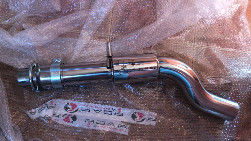

Geremy Publicado 22 de Diciembre del 2017 Denunciar Publicado 22 de Diciembre del 2017 hace 2 horas, RGG dijo: Al final puse esto y el resultado excepcionalmente bueno..Ya no voy a poner cola No se que es pero... que bonito jjajaajaj Responder
RGG Publicado 22 de Diciembre del 2017 Denunciar Publicado 22 de Diciembre del 2017 hace 25 minutos, Geremy dijo: No se que es pero... que bonito jjajaajaj Si que es bonito .Y si parece bonito mejor sonará Es el silencioso central homologado..Parece mas un supresor que un silencioso, no es tan basto el sonido como un tubo recto pero si que suena muy bien y petardea a mi gusto ahora jejej Responder

RGG Publicado 13 de Marzo del 2018 Denunciar Publicado 13 de Marzo del 2018 (editado) En 20/2/2018 a las 13:06, javicano dijo: Nos piensas dejar así? sin ninguna prueba de que es verdad lo que dices?? jaja Claro que no ..ahi esta el s3 sonando casi a RS3 Os recuerdo que llevo el invento este de las valvulas, un resonador central de DONSILENCIOSO y una admisión r600 Editado 13 de Marzo del 2018 por RGG Responder
