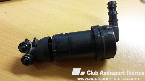

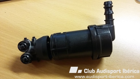

Ricardo Castañeda Publicado 12 de Mayo del 2016 Denunciar Publicado 12 de Mayo del 2016 Buenos días señores. Tengo un pequeño problemilla, a ver si me podéis echar una mano. Os cuento. desde hace unos días perdía agua por el difusor del lavafaros del xenón. En un día me quedaba sin agua porque me lo tiraba al suelo. Logro ver por donde lo tira y veo que es por el lavafaros. Le desmonto y la juta esta rota, le anulo hasta que encuentre otro, y así estoy ahora. Vi que un chico vendía uno y le compre, pero mi sorpresa fue que no valia, siendo del mismo año. Me le comi con patatas, porque según me he enterado a posteriori, solo me vale el del S-line y el que compre, aun siendo del mismo año, no era S-line así que mi dinero perdido, esto es verdad no? Sabéis donde puedo encontrar alguno? Porque en el conce, aquí en Santander, me piden 280 €, me parece una pasada. Os mando la foto de la pieza para verlo. Muchísimas gracias por la atención Responder

Ricardo Castañeda Publicado 12 de Mayo del 2016 Autor Denunciar Publicado 12 de Mayo del 2016 Perdon, puse junta, pero me equivoque,....lo tira por el propio lavafaros. Me comento un compañero que esta roto el lavafaros. Responder

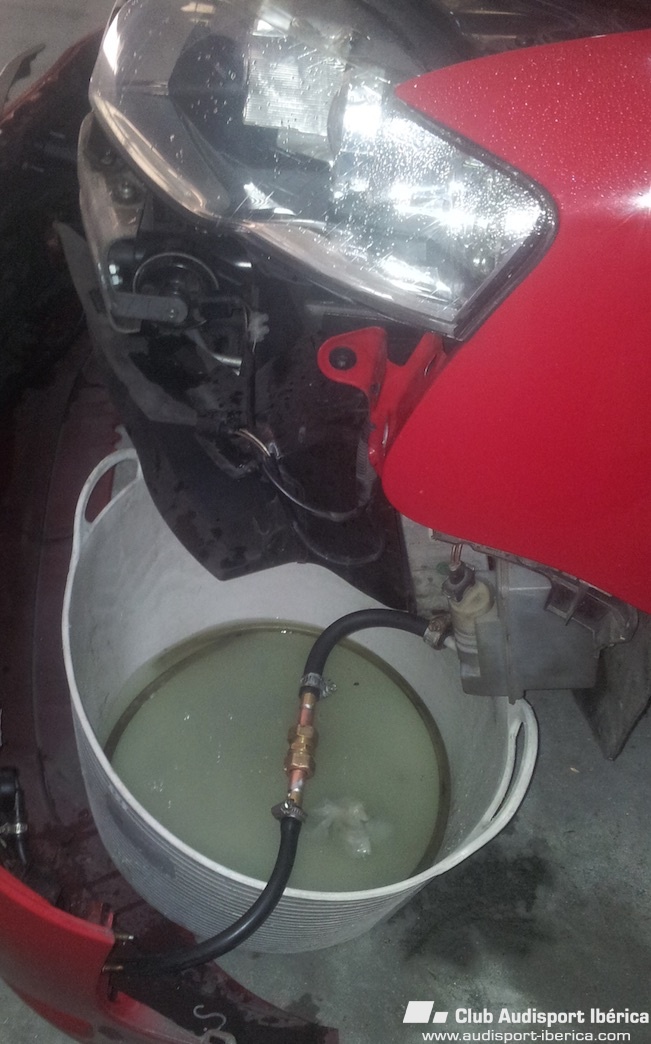

Carlisu84 Publicado 12 de Mayo del 2016 Denunciar Publicado 12 de Mayo del 2016 creo que para sline no habia nada y como dice Serjio alguno los ha adaptado. por otra parte como "solucion" los mios les ocurria lo mismo y me perdian todo el agua por los difusores, para no dejarme una pasta, la opcion mas economica fue instalarle una valvula antiretorno en la salida del deposito y ahi se acabo el problema. luego cuelgo una foto para que lo mires. Responder

Carlisu84 Publicado 12 de Mayo del 2016 Denunciar Publicado 12 de Mayo del 2016 creo que para sline no habia nada y como dice Serjio alguno los ha adaptado. por otra parte como "solucion" los mios les ocurria lo mismo y me perdian todo el agua por los difusores, para no dejarme una pasta, la opcion mas economica fue instalarle una valvula antiretorno en la salida del deposito y ahi se acabo el problema. luego cuelgo una foto para que lo mires. Muchas gracias. a esto es a lo que me referia Responder
Ricardo Castañeda Publicado 12 de Mayo del 2016 Autor Denunciar Publicado 12 de Mayo del 2016 creo que para sline no habia nada y como dice Serjio alguno los ha adaptado. por otra parte como "solucion" los mios les ocurria lo mismo y me perdian todo el agua por los difusores, para no dejarme una pasta, la opcion mas economica fue instalarle una valvula antiretorno en la salida del deposito y ahi se acabo el problema. luego cuelgo una foto para que lo mires. Muchas gracias. a esto es a lo que me referia Buena obra, si señor. Pasare la ITV si no me funciona el lavafaros? Responder
