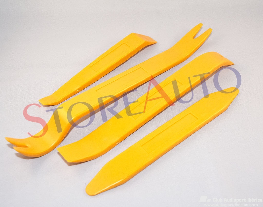

Ocio Publicado 26 de Octubre del 2016 Autor Denunciar Publicado 26 de Octubre del 2016 Yo utilice esta herramienta para sacar algún plafón, así no lo rallamos, aunque si vas con cuidado no tienes por qué rallarlo. . . - - Responder

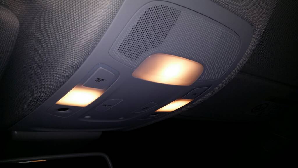

Ocio Publicado 26 de Octubre del 2016 Autor Denunciar Publicado 26 de Octubre del 2016 Ok...la duda la tenia en si desmontar los plasticos pekeños o sacar todo el plafon. Veo ke solo los plasticos pekeños. Desmontables de esos tengo y van muy bien... Gracias[emoji106] [emoji106] Enviado desde mi SM-N9005 mediante Tapatalk Yo estos no los saque nunca, solo los de la guantera y maletero + los aros de acceso al coche, pero no deben de sr muy complicado, solo tener cuidado de no rallar nada. Por cierto, los míos son LED como ya te comente, esta mañana le hice una foto con el móvil (no muy clara) y para que te hagas una idea de cómo irían si montas los originales o de imitación. _ - - - - - Responder
torrebasetes Publicado 26 de Octubre del 2016 Denunciar Publicado 26 de Octubre del 2016 parece como si no llevaras los plásticos en los plafones... o ¿son transparentes?....... los leds que llevas ahí son con los leds hacia abajo, y sin leds laterales?.............gracias....... Responder

Ocio Publicado 26 de Octubre del 2016 Autor Denunciar Publicado 26 de Octubre del 2016 parece como si no llevaras los plásticos en los plafones... o ¿son transparentes?....... los leds que llevas ahí son con los leds hacia abajo, y sin leds laterales?.............gracias....... Lleva tres, el central más grande y los laterales, los dos laterales están girados hacia donde está el conductor y el otro al ocupante (estos laterales son como pequeñas linternas que van enfocando según están girados), alumbran bastante, es blanco y no se calientan. Sombre como son los plafones..., pues ya pepon te ha respondido muy bien, son trasparentes y dentro está el LED. Responder
