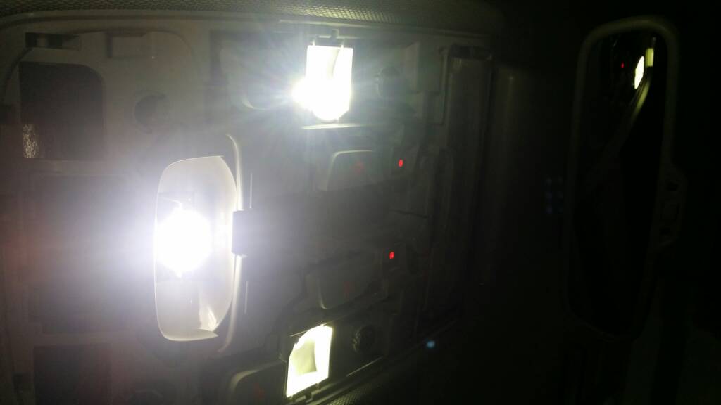

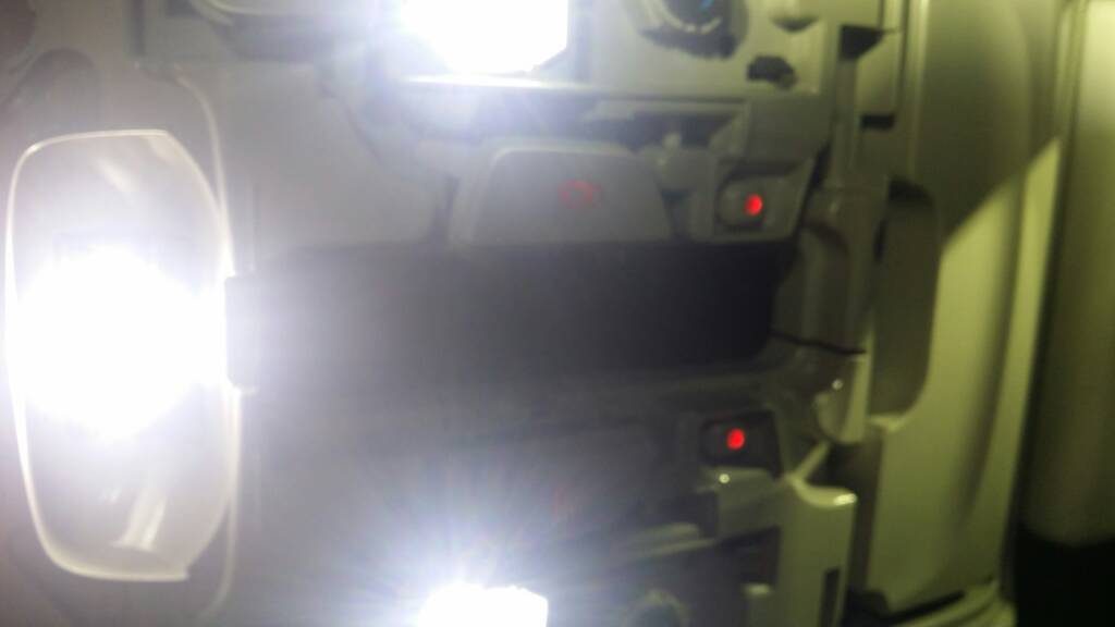

foreroadicto Publicado 19 de Enero del 2020 Denunciar Publicado 19 de Enero del 2020 hace 2 horas, davis dijo: No se cuanto tiempo llevas con ellas,pero vas a tener el mismo problema que todos, parpadearan y las w5w se te romperán por el casquillo. Si las quieres buenas tendrás que ir a marcas buenas, las chinas echan poco tiempo. Pues cuando me den problemas veremos si me compensa invertir otros 2 o 3€ en unas de Ali o buscar algo bueno y caro. De momento llevo 3 meses y no he tenido ningún problema, ni siquiera de parpadeos. Responder
javi toledo Publicado 19 de Enero del 2020 Denunciar Publicado 19 de Enero del 2020 hace 9 horas, davis dijo: No se cuanto tiempo llevas con ellas,pero vas a tener el mismo problema que todos, parpadearan y las w5w se te romperán por el casquillo. Si las quieres buenas tendrás que ir a marcas buenas, las chinas echan poco tiempo. Totalmente.....empiezan a parpadear y parece una discoteca,y eso no quiero. Las Philips de momento bien,pero se quedan muy poco encendidas,tienen luz residual. Responder

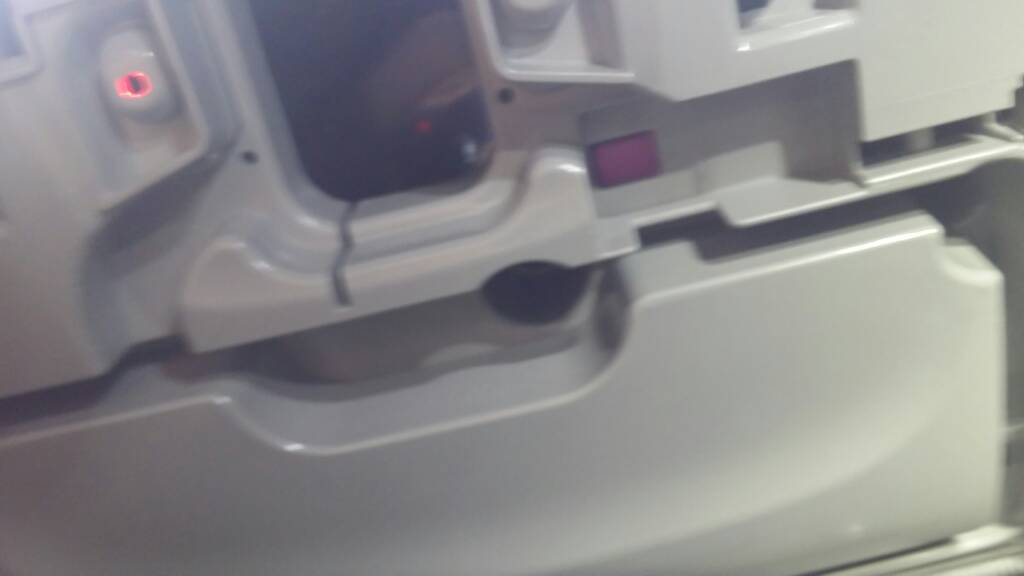

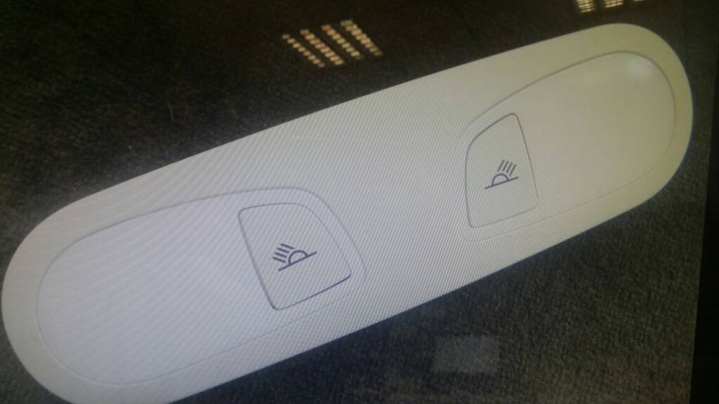

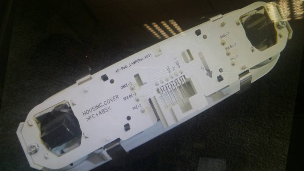

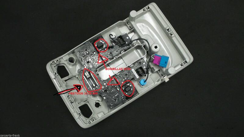

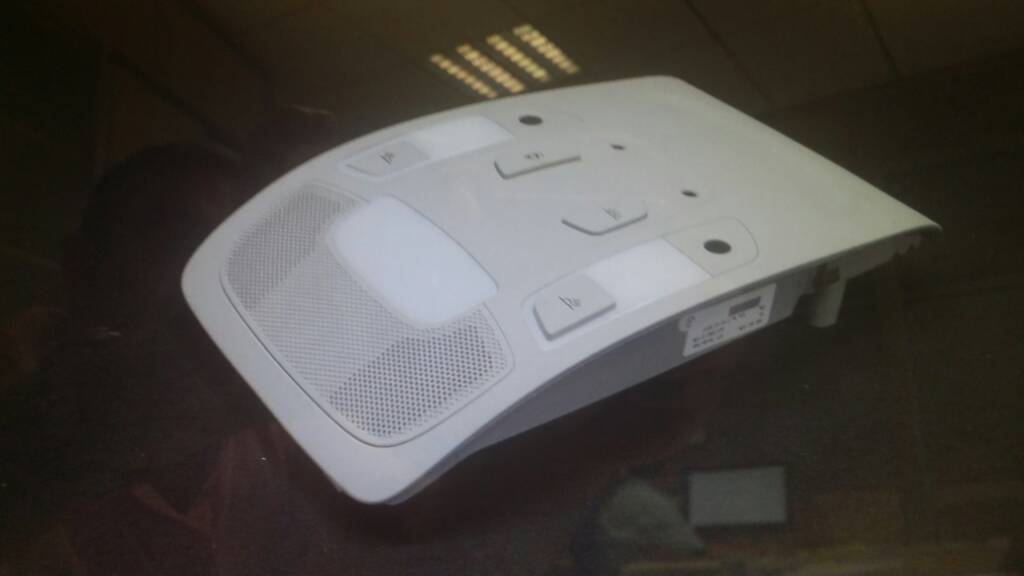

PICOTA77 Publicado 18 de Marzo del 2020 Denunciar Publicado 18 de Marzo del 2020 En 27/10/2016 a las 13:34, torrebasetes dijo: Dejo estas fotos por si ayudan a alguien del plafon Enviado desde mi SM-N9005 mediante Tapatalk Buenas, me podrías explicar un poco como se desmonta el plafón?? no quisiera romper nada. He intentado quitarlo desde la parte de los puntos y tiene dos pestañas que creo que es lo ultimo que se quita. Tienen algún tornillo o solo son grapas de presión??, MUCHAS GRACIAS !! Responder
PICOTA77 Publicado 18 de Marzo del 2020 Denunciar Publicado 18 de Marzo del 2020 En 30/10/2016 a las 18:13, torrebasetes dijo: Cambiadad tambien las de detras que son dos w5w en led de osram... vaya diferencia abismal Enviado desde mi SM-N9005 mediante Tapatalk Hola, esta parte solo tiene grapas de presión?? o hay algún tornillo??, MUCHAS GRACIAS !!!! Responder
ondevimai Publicado 18 de Marzo del 2020 Denunciar Publicado 18 de Marzo del 2020 hace 15 horas, PICOTA77 dijo: Hola, esta parte solo tiene grapas de presión?? o hay algún tornillo??, MUCHAS GRACIAS !!!! Esta son solo grapas, pero cuestan sacarlas... Responder
PICOTA77 Publicado 22 de Marzo del 2020 Denunciar Publicado 22 de Marzo del 2020 En 18/3/2020 a las 16:24, ondevimai dijo: Esta son solo grapas, pero cuestan sacarlas... me podrías decir de que lado están?? de las puertas o la luna, GRACIAS !!! Responder
PICOTA77 Publicado 23 de Marzo del 2020 Denunciar Publicado 23 de Marzo del 2020 En 26/10/2016 a las 22:09, pepon2309 dijo: Solo te faltan las bombillas de las luces de cortesía, que también son tipo festoon. Estas las he cambiado por una bombilla con 3 led, no necesita más luz, a menos que quieras dejar ciega a la coqueta que se mire Que pasó con las luces de las manillas, probaste a poner las luces en auto y ver si se encienden?? de que tamaño son los Faston del parasol? Gracias Responder
ondevimai Publicado 23 de Marzo del 2020 Denunciar Publicado 23 de Marzo del 2020 hace 21 horas, PICOTA77 dijo: me podrías decir de que lado están?? de las puertas o la luna, GRACIAS !!! Del lado de la luna. 2 a un lado y otras 2 al otro creo recordar. Se ven en las fotos que tú mismo has citado de un mensaje antiguo de torrabasetes. Responder
PICOTA77 Publicado 27 de Marzo del 2020 Denunciar Publicado 27 de Marzo del 2020 En 23/3/2020 a las 12:57, ondevimai dijo: Del lado de la luna. 2 a un lado y otras 2 al otro creo recordar. Se ven en las fotos que tú mismo has citado de un mensaje antiguo de torrabasetes. VALE, muchas gracias. Responder
PICOTA77 Publicado 8 de Mayo del 2020 Denunciar Publicado 8 de Mayo del 2020 En 27/10/2016 a las 13:34, torrebasetes dijo: Dejo estas fotos por si ayudan a alguien del plafon Enviado desde mi SM-N9005 mediante Tapatalk Buenas, no consigo desmontar este plafon, solo me sale un poco de la parte de los puntitos, en la parte de atrás hay un par de pletinas a los lados, donde el retrovisor, pero no sale, lo he forzado bastante y nada. leí en otro comentario que tenia un tornillo tork, pero no se donde va, me podrías informar, GRACIAS !!! Responder
PICOTA77 Publicado 8 de Mayo del 2020 Denunciar Publicado 8 de Mayo del 2020 En 26/10/2016 a las 21:57, torrebasetes dijo: Bueno....ya esta solucionado todo....hay ke desmontarlo lateralmente sale todo lo de arriba junto y keda el cuerpo ke tiene un orificio con un tornillo tork ke de kita facilmente y baja todo....las luces de los lados conductor y acompañante son w5w....van en un tapon ke se desenrosca facilmente.....lo ke llegan a kemar estando nada encendidas...yo las he cambiado por las osram led 6000 k ke puse antes....vaya diferencia y encima estan un rato y siguen frias. La luz del medio es un faston de 35-36 mm ke lo cambio x led....tb lo ke kemaba el normal. Sigo pensando ke en el siglo ke estamos y siendo coches de un nivel y audi podian ponerlo de serie mas ke nada por consumo, kalentor y kena plasticos.... Enviado desde mi SM-N9005 mediante Tapatalk Buenas, no consigo desmontar este plafon, solo me sale un poco de la parte de los puntitos, en la parte de atrás hay un par de pletinas a los lados, donde el retrovisor, pero no sale, lo he forzado bastante y nada. No se donde esta el tornillo tork, no se donde va, me podrías informar, GRACIAS !!! Responder
pepon2309 Publicado 22 de Mayo del 2020 Denunciar Publicado 22 de Mayo del 2020 Hablas del plafón central delantero?? No tiene ningún tornillo. Sale entero. No hace falta tanta fuerza, pon el plafón lo más plano posible y con la otra mano ves haciendo palanca donde veas resistencia. A no ser que sea de segunda mano y el anterior dueño pusiera unos tornillos, aunque no sé con qué fin Responder
ktech Publicado 16 de Junio del 2020 Denunciar Publicado 16 de Junio del 2020 En 22/5/2020 a las 8:20, pepon2309 dijo: Hablas del plafón central delantero?? No tiene ningún tornillo. Sale entero. No hace falta tanta fuerza, pon el plafón lo más plano posible y con la otra mano ves haciendo palanca donde veas resistencia. A no ser que sea de segunda mano y el anterior dueño pusiera unos tornillos, aunque no sé con qué fin Por si ayuda a alguien, en el plafón delantero sí que hay un tornillo. Puedes sacar la parte de plástico que recubre el plafón sin ningún tornillo, pero para sacar la siguiente parte (donde van las bombillas) sí que necesitas quitar un tornillo que tiene por la parte de adelante. Responder
pepon2309 Publicado 25 de Junio del 2020 Denunciar Publicado 25 de Junio del 2020 En 16/6/2020 a las 19:23, ktech dijo: Por si ayuda a alguien, en el plafón delantero sí que hay un tornillo. Puedes sacar la parte de plástico que recubre el plafón sin ningún tornillo, pero para sacar la siguiente parte (donde van las bombillas) sí que necesitas quitar un tornillo que tiene por la parte de adelante. Pues a mi coche le falta un tornillo He cambiado las 3 bombillas por led y no he necesitado quitar ningún tornillo. Dependerá del año?? El mío es de 2013 Responder
ktech Publicado 25 de Junio del 2020 Denunciar Publicado 25 de Junio del 2020 hace 3 horas, pepon2309 dijo: Pues a mi coche le falta un tornillo He cambiado las 3 bombillas por led y no he necesitado quitar ningún tornillo. Dependerá del año?? El mío es de 2013 El mío de 2015. Podría ser... Bueno, ahí queda la info: puede que necesitéis un destornillador o puede que no Responder
