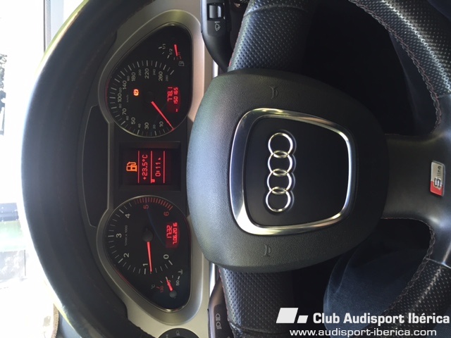

multi2.8 Publicado 8 de Junio del 2016 Denunciar Compartir Publicado 8 de Junio del 2016 Rescate esta foto. Responder Enlace al comentario Compartir en otros sitios web More sharing options...
