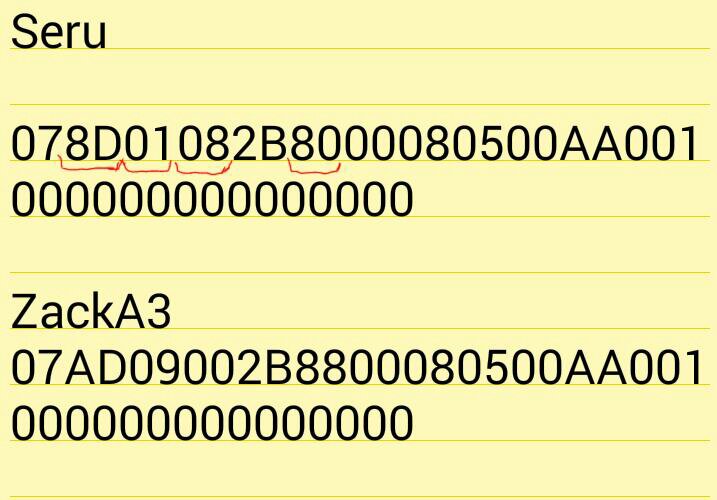

Torvic Publicado 25 de Mayo del 2016 Autor Denunciar Publicado 25 de Mayo del 2016 Bueno estas serian las diferencias entre los longcoding de seru (2015) y zackA3 (2016). Responder

Torvic Publicado 26 de Mayo del 2016 Autor Denunciar Publicado 26 de Mayo del 2016 (editado) Verano de 2013 Enviado desde mi iPhone con Tapatalk Rollrover, tu ves velocimetro con ordenador 2? tu long coding me despista ya que comparado con el de ZackA3 que no visualiza ordenador2, es casi identico. solo varian 80 x 88 y el segundo 00 es 01 .. ahora ya me dejas mosca... FrA1I3 el mío es MY15. Corrige-lo que puede crear confusión al ser los MY16 los que no aparece. gracias chavales, estamos en ello.. a ver si esta noche aportamos noticias.. gracias a todos!! Editado 26 de Mayo del 2016 por torvic Responder
FrA1l3 Publicado 26 de Mayo del 2016 Denunciar Publicado 26 de Mayo del 2016 La centralita de rollover es de 15 bytes si no he contado mal. Las MY2016 son 20 bytes torvic igual tienes razón y antes tenía más memoria libre para guardar los valores la centralita y ahora tiene más opciones de codificación, pero el espacio es el mismo y no muestra los datos por eso. Seguimos en modo CSI Responder
