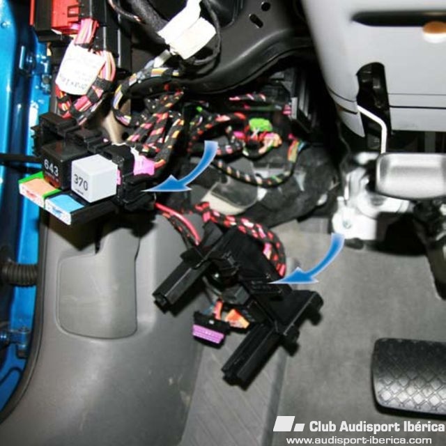

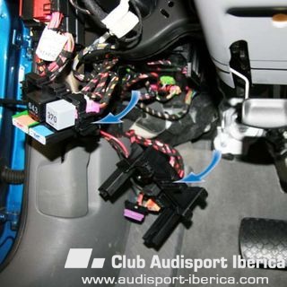

asanchezb Publicado 15 de Mayo del 2016 Denunciar Publicado 15 de Mayo del 2016 Buenos dias: Ando detrás de conseguir toda la información para instalar asientos calefactables a posteriori y creo que el unico cabo que me falta por atar es el tema de la centralita Confort. Parece ser que las compatibles son las acababas en D, J, P, BE o CE , según dice un vendedor del cable. Dejo abajo el texto del vendedor con/sin traducción. Entiendo que según dice debe de ser Highline. A ver si alguien que tenga calefactables puede mirar en que letra acaba su centralita. (modulo 9) La mia creo que no vale porque acaba en N. Indico también las conexiones con fotos mas abajo para quien le interese. Cualquier ayuda es bien recibida ya que no soy ningún hacha con el tema de los bricos, mas bien un poco manazas El material necesario seria: El cable (Ebay) unos 50 € Climatizador con opción calefactable. (Hay que mirar referencia para ver que es compatible,) De 60 a 90 €. y liberar componentes Centralita confort en caso de que la que lleves no sea compatible. A partir de 45 € las he visto en ebay.Y liberar componentes. Y los asientos calefactables claro esta... Lo que indica el vendedor del cable. (Traduccion Google) "La modernización de la calefacción del asiento original es generalmente posible en todos los modelos de Audi A4 / S4 / RS4 8K de todos los años de construcción (pre-estiramiento facial o lifting facial), todas las formas del cuerpo y todos los niveles de acabado. Sólo es necesario un cable para readaptar los dos asientos. Si desea equipar asientos con calefacción y ajuste del asiento de asiento eléctrico + cualquier soporte lumbar eléctrico urbanizada por lo que necesita nuestro kit "asientos AUDI A4 + 8K ajuste del asiento delantero arnés". Del mismo modo, podemos, por supuesto, también desea ofrecer el cableado para la reconversión de los asientos traseros (para el asiento trasero). Por favor, compruebe si la electrónica de alimentación de la placa (= centro eléctrico / = control de la dirección del dispositivo 09) es apto para la calefacción del asiento. Se debe instalar un controlador para la puesta en líneaAlta. son capaces, por ejemplo, Índice de centralitas: D, J, P, BE o CE al final del número de pieza. todas las demás partes originales necesarios (asientos delanteros con esteras de calefacción asiento integrado, la unidad de control de temperatura con controladores de calefacción del asiento integrados y la unidad electrónica de Highline es necesario (si no está ya instalado)) no están incluidos. Estamos encantados de ofrecer también las centrales eléctricas Highline necesarias, según el artículo. : 12182 oferta, esto también está disponible para su compra en cualquier momento. Texto original. Produktattribute: Die Nachrüstung der Originalen Sitzheizung ist generell möglich bei allen AUDI A4 / S4 / RS4 8K Modellen aller Baujahre (Vor-Facelift oder Facelift), aller Karosserieformen sowie aller Ausstattungsvarianten. Es ist nur ein Kabelsatz zur Nachrüstung beider Sitze nötig. Sollten Sie Sitze MIT Sitzheizung sowie MIT elektrischer Sitzverstellung + evtl. verbauter elektrischer Lordosefunktion nachrüsten möchten so benötigen Sie unseren Kabelsatz "AUDI A4 8K Sitzheizung + Sitzverstellung Front Kabelsatz". Ebenso können wir Ihnen natürlich auch gerne den Kabelsatz zur Nachrüstung der hinteren Sitzheizung (für die Rücksitzbank) anbieten. Bitte prüfen Sie ob die Bordnetzelektronik (= Zentralelektrik / = Steuergeräteadresse 09) fähig für die Sitzheizung ist. Es muss zur Inbetriebnahme ein Highline-Steuergerät verbaut sein. fähig sind z.B. Steuergeräte mit Index: D, J, P, BE oder CE am Ende der Teilenummer. alle weiteren nötigen Originalteile (Vordersitze mit integrierten Sitzheizungsmatten, das Klimabedienteil mit integrierten Sitzheizungsreglern sowie die nötige Highline-Zentralelektronik (falls noch nicht verbaut)) sind NICHT im Lieferumfang enthalten. Gerne können wir Ihnen auch die nötige Highline-Zentralelektrik unter der Artikelnr. : 12182 anbieten, diese ist ebenfalls jederzeit bestellbar." Instrucciones del cableado y fotos. El cable. Retire el panel de debajo del volante. Retire el relé de su conector hembra (Fig. 2). Conector verde a la instalación eléctrica conectada (Fig. 3). Los cables individuales se pueden integrar en el negro 32 pines de la siguiente manera: Conector negro 32 pines. Amarillo - PIN 19Marron (delgado) - 25 PIN (si esta ocupado - soldar)Blanco - 14 PIN Rojo / Blanco - positivo continuaBrown (espesor) - Planta A-pilar Fig 1 Fi2 Fig3 Responder

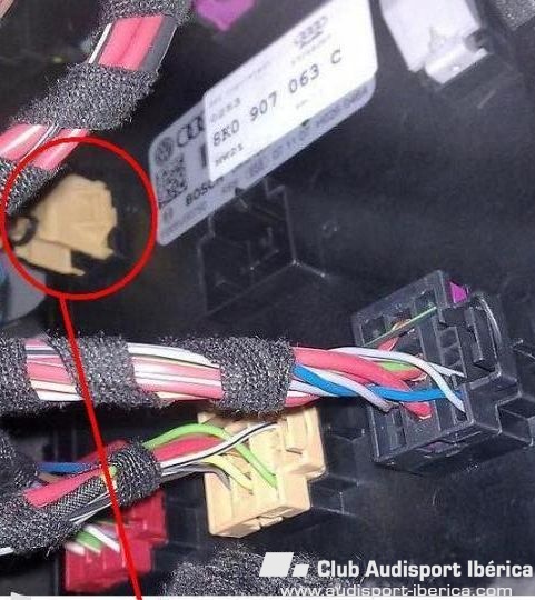

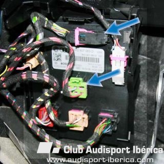

asanchezb Publicado 15 de Mayo del 2016 Autor Denunciar Publicado 15 de Mayo del 2016 Hola; Yo creo que quitando lo de cambiar la centralita (Para el que no le valga), que hay que ser cauto con la que se compra y con lo de liberar, lo demás no parece difícil. Va enchufado al conector vació del medio. Esta centralita de la foto (Acaba en C era la que tenia el coche de Paul 2008 y la mia que acaba en N), no tiene pines dentro del conector con lo que claramente no valen. He estado viendo por ejemplo una centralita que acaba en P, de un coche del mismo año que el mio creo que seguramente vale. Pero bueno a ver si los que lleven asientos calefactables nos lo van confirmando. Saludos. Luego hay 3 hilos sueltos que hay que meterlos en el conector de arriba. Y el de alimentación de 12 V y el de tierra y los otros extremos del cable directamente a los asientos. Responder

asanchezb Publicado 22 de Mayo del 2016 Autor Denunciar Publicado 22 de Mayo del 2016 Hola el coche es de dic 2008 y tiene bixenon slds Un pregunta mas, tu coche no tendrá por casualidad el sistema de control de distancia con el coche de delante? Resulta que he dado con una pagina que se ven las funciones de cada centralita. También se puede meter el año del coche La acabada en D indica que es para coches con este sistema. Para el mio de finales de 2011 creo que valen las acabadas en J y P. (Seguro que habría validas) También por ejemplo la acabada en M, que es la que sale mas barata por ebay, indica que es para faros halogenos, no valdría para xenón. Lo que esta claro es que las centralitas con calefactables llevan 3 pines salientes en los modulos donde va el cable. (conector del centro) Centralita sin opción calefactables. Centralita con opción calefectables. A ver si alguien que tenga calefactables va indicando año , si tiene o no xenon y vamos dejando ya confirmado el tema. Aquí la pagina; http://www.jimellisaudiparts.com/showAssembly.aspx?ukey_assembly=749569&ukey_make=1081&ukey_model=15617&modelYear=2011&ukey_category=21736 Responder
