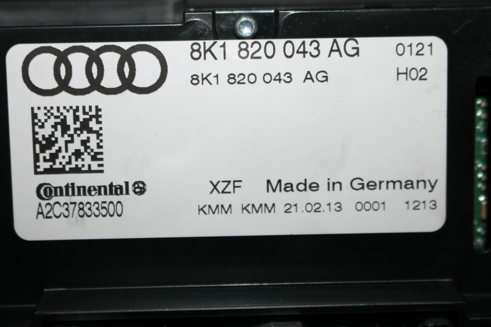

asanchezb Publicado 29 de Mayo del 2016 Autor Denunciar Publicado 29 de Mayo del 2016 Buenas; Pues ahora que tengo medio claro la red de bordo valida con mi coche de 2011 y con xenon: 8K0 907 063 D 8K0 907 063 P. Estoy mirando climatizadores compatibles. El mio es 8T1820043Ag. (Me da igual que sea monozona o bizona, siempre y cuando tenga el botón de los asientos) También encontré que Grial en su dia colgo la seguiente informacion: "De 2009 en adelante: 8T1820043, de T en adelante. Modelos con Start-Stop a partir de MY2010: 8T1820043, de AG en adelante. Como mi climatizador es 8T1 820 043 AG ,entiendo que otro con la misma referencia con opción calefactable valdria. (Imagino que el AN también debería servir). Otra cosa que veo es que climas para con/sin botenes calefactables tienen la misma referencia. Me surgen dos dudas a ver si alguno que los que han cambiado los clima lo saben: 1- Tambien los hay con todo el código igual pero empezando por 8K1 ( 8K1820043AG, 8K1820043AN, etc..) Sabeis si estos valdrian? Puede ser que la K sean de los facelit? 2- Sabéis que significa unas letras y numeros que hay en los ,pegatinas de identificación de los equipos al lado del codigo, por ejempo 0121 H 02 Gracias y saludos. Responder

Alberto1881 Publicado 18 de Diciembre del 2016 Denunciar Publicado 18 de Diciembre del 2016 Buenas Yo tengo un Allroad de marzo de 2012. Tengo xenón, no tengo crucero adaptativo y mi clima es monozona. Mi centralita es 8K0 907 063 AG, y no parece ser compatible con calefactables, ya que no he visto pines metalicos en la ranura central. Tengo unos asientos deportivos con alcántara y piel que compré y monté. Son eléctricos, y al parecer calefactables, dado que de ellos sale una clavija verde que no sé dónde enchufar. Tampoco tenía toma de corriente en la clavija roja, por lo que de momento los tengo conectados al mechero de atrás. Me he llevado desilusion al saber que no puedo poner el calefactable cambiando solo la consola de mandos y botones del clima, y una manguera de cables, pero bueno, mejor ahora que después. A ver si conseguimos averiguar qué centralita nos valdría, pero viendo que la mía acaba en AG, no nombrada anteriormente en el hilo, tiene pinta de haber 20 centralitas diferentes. Y luego está lo de liberar componentes, me podéis decir si con un cable y un portátil con el programa adecuado, puede sustituir al que tienen en el taller, y así poder liberar componentes, sabiendo que los "no críticos con la seguridad" si se pueden liberar. Responder
