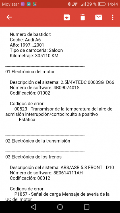

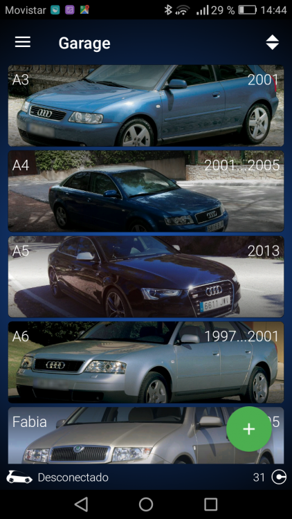

frangallego22 Publicado 16 de Agosto del 2017 Denunciar Publicado 16 de Agosto del 2017 (editado) Yo ya lo he probado y testeado mis coches y varios mas, tiene una interfaz facil e intuitiva, voltaje de vateria reseteo de fallos e intevalos dela servicio, cuando terminas t puedes enviar un correo con todos los datos, para los los ultimos modelos modificaciones y cosas que se hacen con el vag com. Tambien te deja poner tus propias fotos para tus coches y perfil. Yo bastante contento. Editado 16 de Agosto del 2017 por frangallego22 Responder

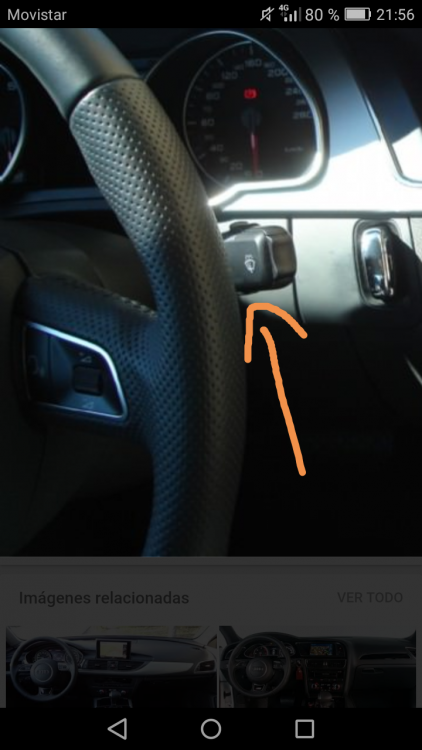

frangallego22 Publicado 16 de Agosto del 2017 Denunciar Publicado 16 de Agosto del 2017 hace 18 minutos, CorradoS3 dijo: Yo también estuve enredando el primer día, la cagué comprando créditos pero me venía a la playa al día siguiente y por impaciente pero si es fácil si. Aún tengo que empaparme como desactivar el pitido cuando abres la puerta y está la llave puesta, lo del Anagrama del MMI y alguna cosita más... Ese pitido se desactiva con el boton reset d la maneta derecha, cuando abres la puerta le das y se para. Lo del logotipo del mmi se hace atraves del menu oculto, yo lo active con la app Responder
CorradoS3 Publicado 17 de Agosto del 2017 Denunciar Publicado 17 de Agosto del 2017 (editado) hace 20 horas, frangallego22 dijo: Ese pitido se desactiva con el boton reset d la maneta derecha, cuando abres la puerta le das y se para. Lo del logotipo del mmi se hace atraves del menu oculto, yo lo active con la app Hola Fran, esa es otra de las cosas que no supe hacer, lo del "menú ingeniero". Como lo hiciste? Y cuál es el botón reset de la maneta derecha...? Editado 17 de Agosto del 2017 por CorradoS3 Responder
frangallego22 Publicado 17 de Agosto del 2017 Denunciar Publicado 17 de Agosto del 2017 hace 3 horas, CorradoS3 dijo: Hola Fran, esa es otra de las cosas que no supe hacer, lo del "menú ingeniero". Como lo hiciste? Y cuál es el botón reset de la maneta derecha...? Hola, pues ami me sale en aplicaciones para activar el menu oculto, como una mas, me parece qson 10 creditos. Lo activas y leugo con el contacto puesto le das a las teclas car + setup pulsadas unos 5seg( segun tu mmi) el mio es un a5 con mmi 3g. Luego dentro del menu se puede activar lo de cambiar el logo y la indicación del nivel de bateria. El boton reset q t comento es el de la manecilla donde se pasan los menus de la pantalla del fis. Responder

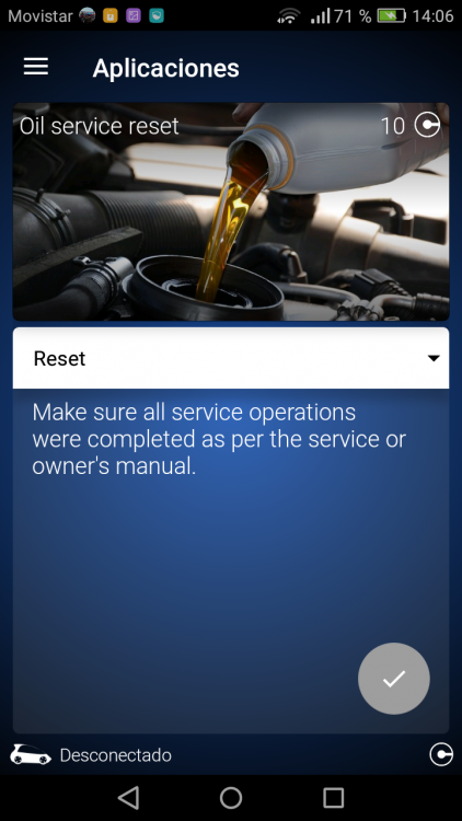

frangallego22 Publicado 20 de Agosto del 2017 Denunciar Publicado 20 de Agosto del 2017 hace 42 minutos, CorradoS3 dijo: Hola Fran pues yo diría que no me sale o no he sabido interpretarlo, con que nombre te aparece esta opción? Te adjunto foto, pero claro depende de las app q te salen para cada coche. Te sale esa opción? Probaste ya lo del boton reset al pitar al abrir la puerta? Responder
