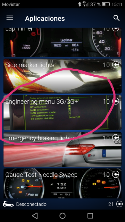

CorradoS3 Publicado 20 de Agosto del 2017 Denunciar Publicado 20 de Agosto del 2017 hace 7 horas, frangallego22 dijo: Te adjunto foto, pero claro depende de las app q te salen para cada coche. Te sale esa opción? Probaste ya lo del boton reset al pitar al abrir la puerta? Lo de la puerta perfecto, ahora la duda es cuál es el botón set up? Responder

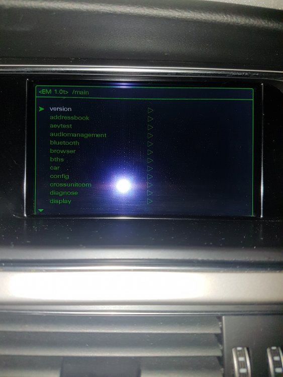

CorradoS3 Publicado 20 de Agosto del 2017 Denunciar Publicado 20 de Agosto del 2017 Perfecto ya hemos llegado al menú ingeniero pero ahora bien si sólo chapurreas inglés como cambias lo del MMI? Responder

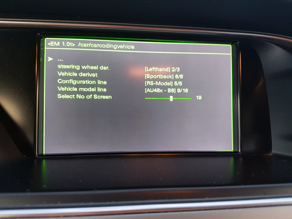

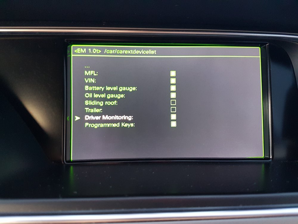

frangallego22 Publicado 22 de Agosto del 2017 Denunciar Publicado 22 de Agosto del 2017 hace 1 hora, CorradoS3 dijo: Pues no he podido hacer ninguno de los vídeos ni desde el OBDeleven entre otras cosas porque mi menú es me amplió y a la vez le falta alguna opción que se ve en los vídeos... Si, mi menu tampoco es igual pero los parámetros que se cambian si son los mismos, en la foto parece que si as cambiado lo del logotipo y activaste lo de la batería,no? Responder
CorradoS3 Publicado 22 de Agosto del 2017 Denunciar Publicado 22 de Agosto del 2017 hace 57 minutos, frangallego22 dijo: Si, mi menu tampoco es igual pero los parámetros que se cambian si son los mismos, en la foto parece que si as cambiado lo del logotipo y activaste lo de la batería,no? Pues si, activé lo de la bateria, cambié el logotipo, pero cuando reinicio el MMI pulsando los 3 botones resulta que nada ha cambiado... Responder
frangallego22 Publicado 22 de Agosto del 2017 Denunciar Publicado 22 de Agosto del 2017 hace 40 minutos, CorradoS3 dijo: Pues si, activé lo de la bateria, cambié el logotipo, pero cuando reinicio el MMI pulsando los 3 botones resulta que nada ha cambiado... Algo tiene que estar mal, no suele fallar, en la batería debes activar el clip, y luego en la otra lista poner valor 5 donde pone cero. Dentro del menu car te debería salir al reiniciar, y lo del logotipo si pones el S o Rs te debería salir al tener el mmi apagado solamente. Responder
