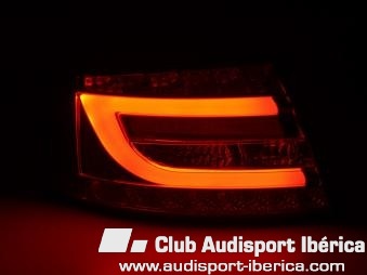

Este brico es para unos faros con halogeno y leds...
los mios creo que son solo leds,haber si puedo poner una foto y si alguien los ha montado...
Editado por audi_styling_A4

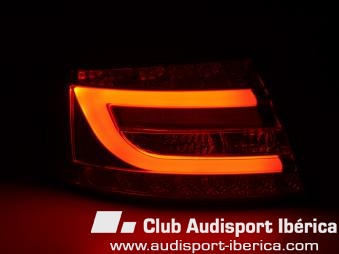

estos son los pilotos!!!
mi coche es halogeno de serie y los pilotos, el conector lleva 7pin...
al montarlos no funcionan ni intermitentes ni nada y dan error en el mmi...
haber si alguien los ha montado,en 2 electricistas me han dicho que no me tocan nada...y un amigo me comenta que solo hay que poner una resistencia para hacerlos funcionar...
estoy desesperado... :frusty::frusty::frusty:
Puedes probar poniendo una resistencia como dice tu amigo o añadiendo una bombilla que haga las veces de resistencia, eso si, lo que vayas a poner tiene que estar antes de que hagas pruebas, porque una vez que te marca error en el FIS, el coche no va a hacer nada por volver a meter corriente hasta que el error no desaparezca quitando el contacto o se restablezca solo.
Saludos.
