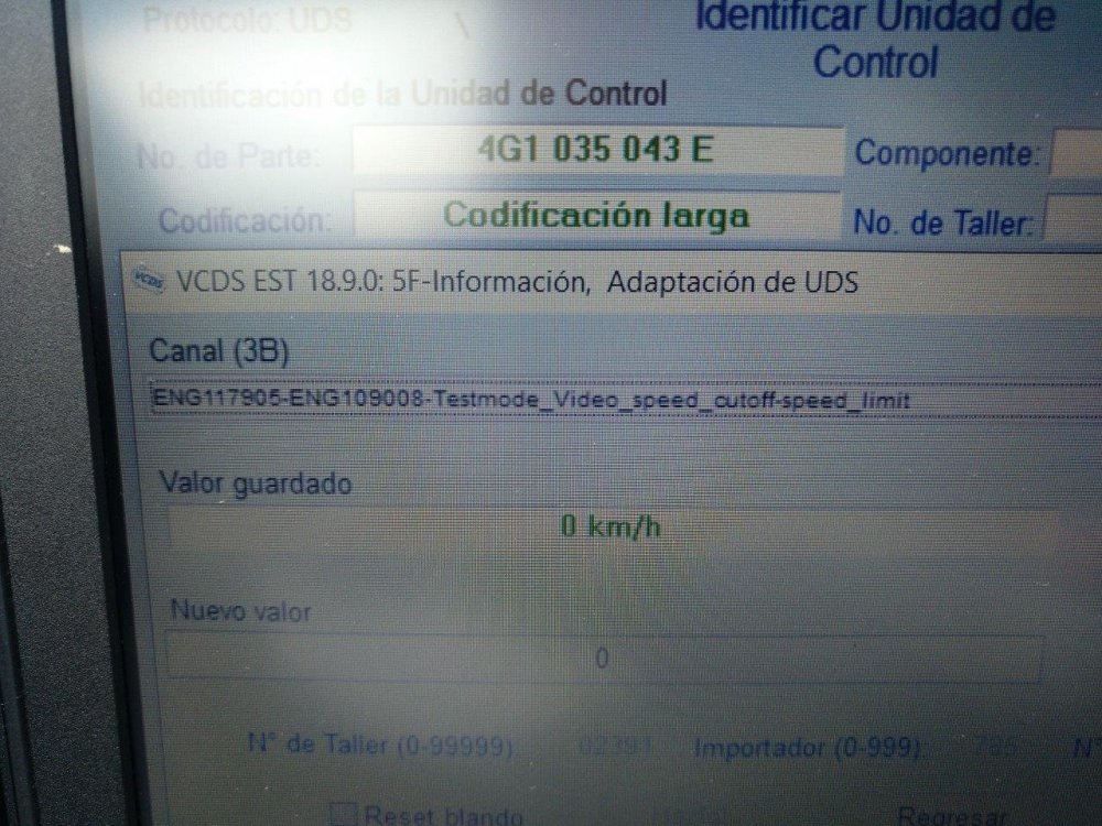

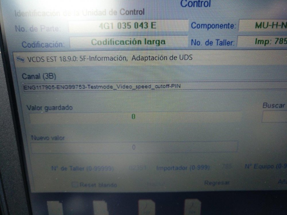

foreroadicto Publicado 10 de Septiembre del 2019 Denunciar Publicado 10 de Septiembre del 2019 Buenas. No consigo activar el VIM. Tengo un A6 C7 Avant del 2015 (6 de agosto). Alguien lo ha conseguido??? no se si sera importante o no, llevo un MIB2 High. Solo me de me deja entrar con el código que me da VagCOM "S12345" luego tengo un desplegable con un montón de cosas. Revisando he encontrado estas dos que pueden ser lo que activa el VIM. Alguien sabe como hacerlo???? Gracias. Responder
picatchu Publicado 10 de Septiembre del 2019 Denunciar Publicado 10 de Septiembre del 2019 Creo que con el vag com no se puede, sólo con el vag can pro. Salu2 Responder
foreroadicto Publicado 11 de Septiembre del 2019 Denunciar Publicado 11 de Septiembre del 2019 hace 14 horas, picatchu dijo: Creo que con el vag com no se puede, sólo con el vag can pro. Salu2 Vamos a ver si encuentro algo por la web o alguien sabe como hacerlo. Otro cable no pienso comprar jajajjaj. Gracias. Responder
picatchu Publicado 11 de Septiembre del 2019 Denunciar Publicado 11 de Septiembre del 2019 Con el vag com no se puede, se ha debatido mucho pero no sé ha podido, se conoces a alguien que tenga el obd eleven le pagas los créditos y te lo activa, que tengas suerte Salu2 Responder
