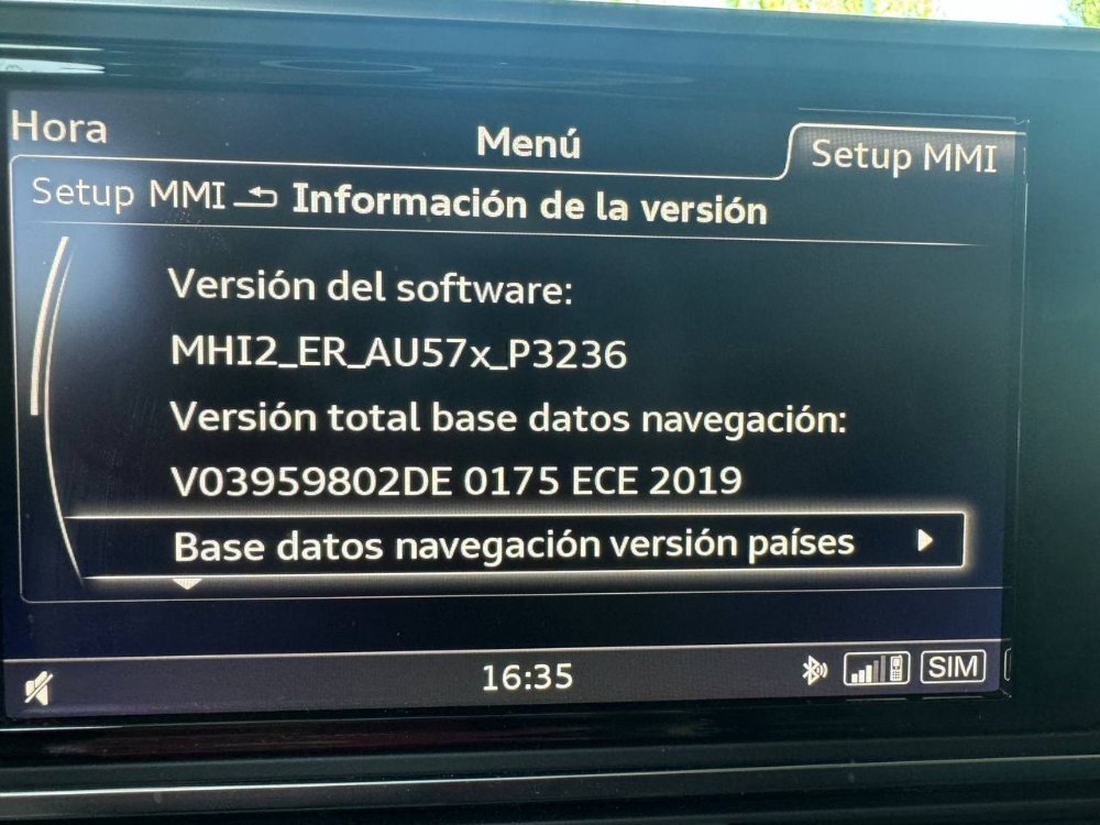

Bossweb Publicado 15 de Abril del 2024 Denunciar Publicado 15 de Abril del 2024 hace 6 horas, Canim dijo: Ya me dirás cómo compañero Qué versión exacta de software del MMI llevas exactamente? Responder
Canim Publicado 16 de Abril del 2024 Denunciar Publicado 16 de Abril del 2024 En 15/4/2024 a las 15:31, Bossweb dijo: Qué versión exacta de software del MMI llevas exactamente? Esta Responder
