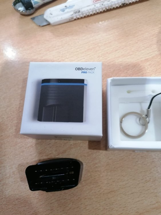

Ya tiene mi tío el OBDeleven PRO Pack y los 100 créditos. Pero cuando lo iniciamos, en la app "OBDeleven VAG Dagnóstico" para Android dice que hay que pagar 64 €  para pasar a PRO. ¿Eso es cierto? no lo contaba ya que el dispositivo ya es PRO (adjunto foto).
hace 6 horas, cerealins dijo:
Hola,
El dispositivo fisico es siempre el mismo, tengas la versión básica, Pro o Ultimate 📋
Lo que te convierte en versión Pro o Ultimate, es un código que te habrán mandado a tu correo, y una vez que lo apliques dentro de la aplicación OBDELEVEN o la web https://app.obdeleven.com/redeem, tu cuenta pasará a ser PRO 👌

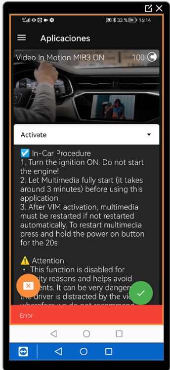

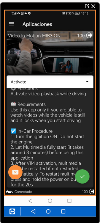

Hola,  hemos conseguido pasar a PRO y ya muestran los 100 créditos.
Pero al intentar deshabilitar la restricción de VIM, da error (se ve la barra en rojo mas abajo):
Y no sabemos qué hacer ya que no especifica el tipo de error.

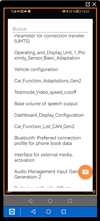

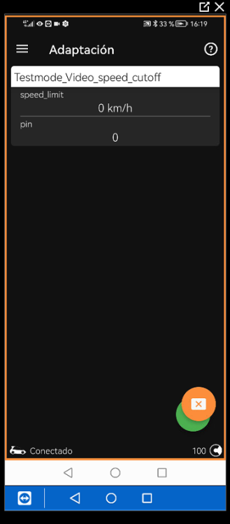

Por otro lado,  hemos visto que en la parte de UNIDAD DE CONTROL está también "Multimedia", entramos y está "Testmode_Video_speed_cutoff"
Entramos y ponemos valor 255, pero nada.
¿Qué nos queda?
Gracias.

En coches de aproximadamente 2020 en adelante, para ciertas codificaciones o activaciones, tienes que tener levantados el capó del coche para que te aplique los cambios, probar a hacer eso antes de nada 📋
Una vez con el capó abierto, con el contacto dado (o si no, con motor arrancado), haz un escaneo completo al coche, luego entrar en el menú de activación del vídeo in Motion MIB3, y aunque supongo que lo habrás hecho así, deja unos segundos apretado el botón ✅ del check verde, y te debería coger el cambio 🤞🏻
hace 3 minutos, Bossweb dijo:
Hace unos días, lo activé en una unidad Mib3 en un VW Tiguan (pero en este aspecto, en lo que a la activación se refiere, es lo mismo), y me dejó hacerlo sin problemas. Eso sí, como te decía, previamente, había dejado el capó abierto 😉
