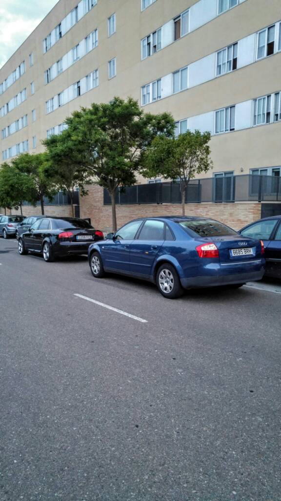

bluefrog Publicado 2 de Junio del 2016 Autor Denunciar Compartir Publicado 2 de Junio del 2016 Bueno pues vamos haciendo cosas según lo va permitiendo el bolsillo (el cual escasea ahora mismo): he cambiado los umbrales de las puertas y quitado los anagramas de "audi a4" y "1.9 tdi" Enviado desde mi LG-H815 mediante Tapatalk Responder Enlace al comentario Compartir en otros sitios web More sharing options...
bluefrog Publicado 2 de Junio del 2016 Autor Denunciar Compartir Publicado 2 de Junio del 2016 Ahora en cuanto pueda subo fotos. Enviado desde mi LG-H815 mediante Tapatalk Responder Enlace al comentario Compartir en otros sitios web More sharing options...
bluefrog Publicado 4 de Junio del 2016 Autor Denunciar Compartir Publicado 4 de Junio del 2016 Enviado desde mi LG-H815 mediante Tapatalk Responder Enlace al comentario Compartir en otros sitios web More sharing options...
