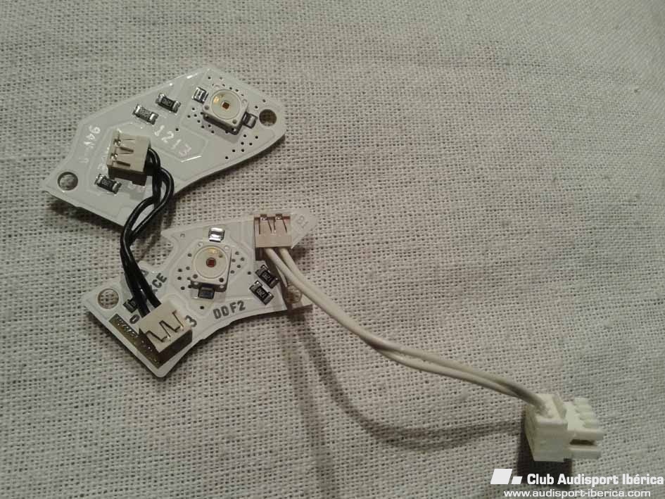

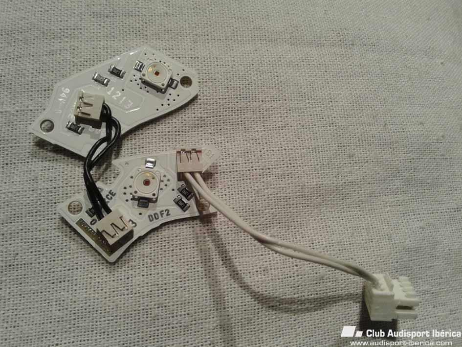

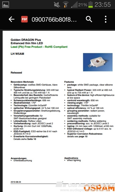

matraca Publicado 3 de Junio del 2016 Denunciar Publicado 3 de Junio del 2016 novedades intentare analizar la pieza en cuestión Lo importante es que no se tenga que abrir el faro para modificar esa intensidad Responder

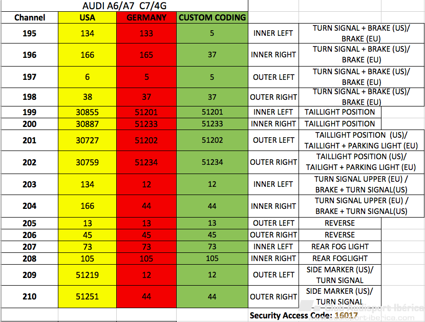

pedro_valsekillo Publicado 10 de Junio del 2016 Autor Denunciar Publicado 10 de Junio del 2016 (editado) Hola. Lo he comprabado comparándolo con el q5 de mi vecino y las de posición alumbran bastante menos. En el canal199 tengo 16388 y en el 200 tengo 16420. Según la tabla que añado son los canles de las luces de posición, no? Si pusiera 51201 y 51233 como pone en la tabla ¿sería demasiado, se podrían fundir? Gracia de antemano. Salu2 Editado 10 de Junio del 2016 por pedro_valsekillo Responder
matraca Publicado 10 de Junio del 2016 Denunciar Publicado 10 de Junio del 2016 Hola. Lo he comprabado comparándolo con el q5 de mi vecino y las de posición alumbran bastante menos. En el canal199 tengo 16388 y en el 200 tengo 16420. Según la tabla que añado son los canles de las luces de posición, no? Si pusiera 51201 y 51233 como pone en la tabla ¿sería demasiado, se podrían fundir? image.png Gracia de antemano. Salu2 olvídate pedro me hablas de una tabla que es de un a6 sacada de AUDIZINE y que en su día esa persona, quiso desconectar las luces traseras de posición AMERICANAS, que traen lateralmente los parachoques en los Q5. JAMAS te e dicho yo nada del canal 199 y 200 En los Q5 esos dos canales corresponden a LUZ POSICIÓN Y FRENO......pero del PARACHOQUES Necesito que me digas los valores de TU VECINO...... canales 195 y 196.....Yo ya los se........ De la misma manera quiero que me digas la letra que acaba SU centralita, modulo 46. Otra cosa de la escala de valores que me as dado, rondan las luces de matricula y 3 luz de freno, ten por descontado que si pones esos valores una de dos....o te quedas sin faro, o esos canales que tu as interpretado te funcionarían como tal, osea como luz de matricula. Pasame esos datos, te agradecería por privado, es un consejo Un saludo Responder

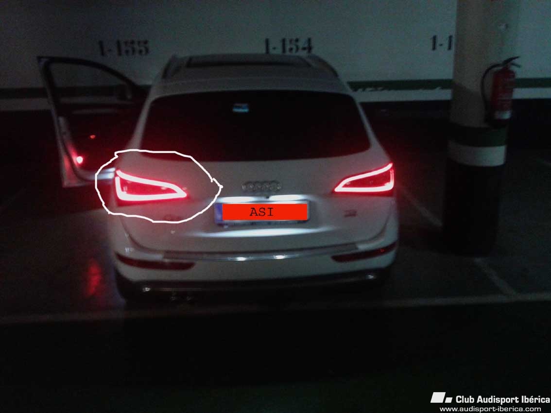

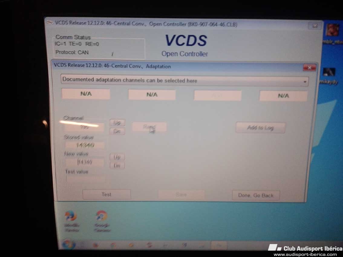

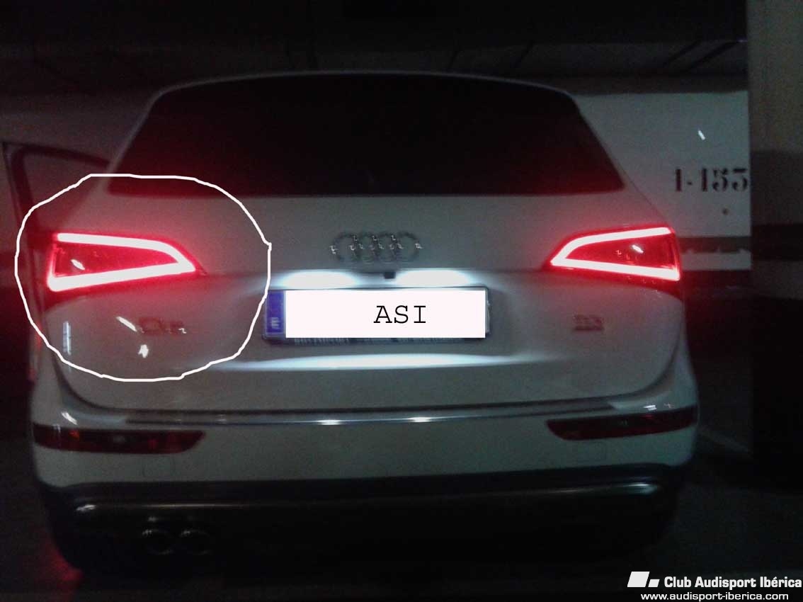

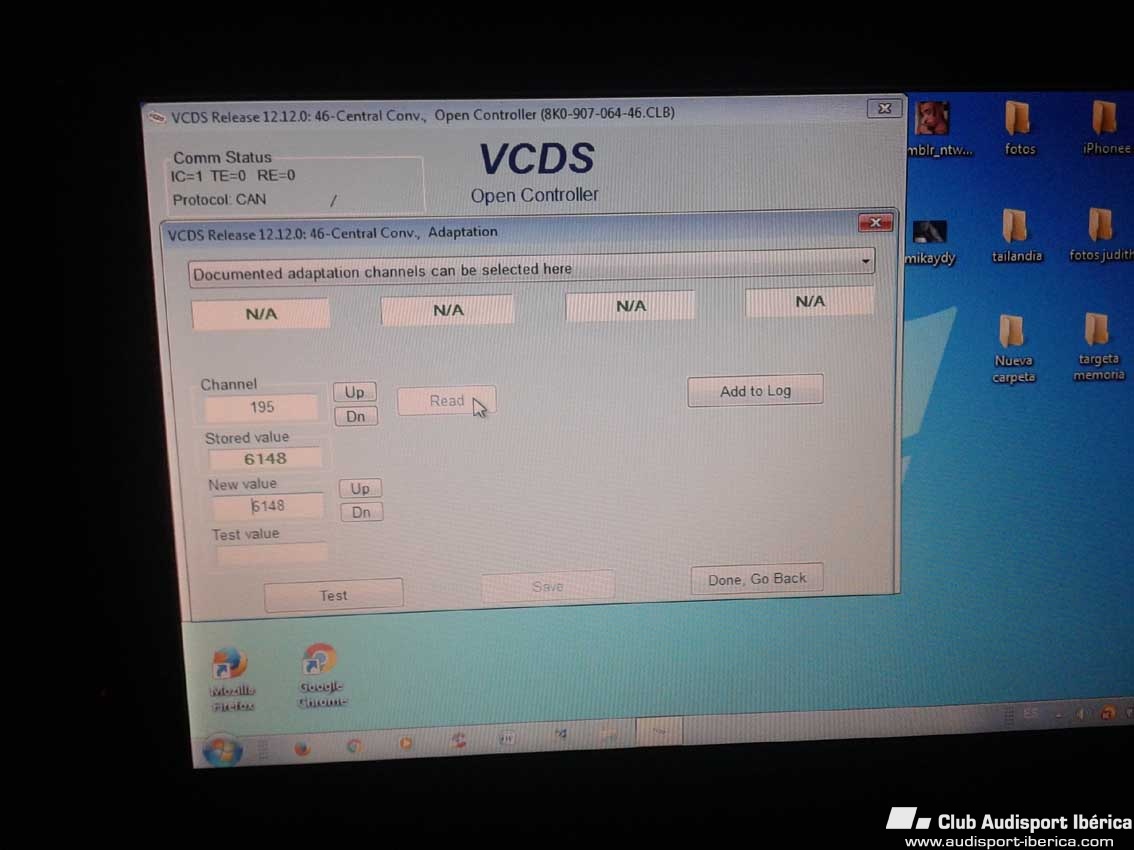

matraca Publicado 11 de Junio del 2016 Denunciar Publicado 11 de Junio del 2016 Bien Pedro..... Ahora me vas a dar muchas respuestas públicamente, me da igual las consecuencias que esto tenga. Intento ayudar por todos los medios, pero contigo he alucinado. Te diste cuenta de que te envié un privado dándote la enhorabuena, aun espero una contestación al respecto, te pedí una simple fotografía para que compartieras la información que yo te he prestado desinteresadamente En este foro, dedicamos tiempo a ayudar, todos sois bienvenidos, dalo por hecho. Me pediste una información, que te podría haber indicado desde el minuto numero 1, pero mi intención es que os integréis y no me vale `` te veo y hasta luego´´ Ahora bien, ya no es un tema personal contigo, me ha pasado con muchos que han pasado por este apartado, y obviamente uno ya se cansa......... Un saludo y hasta luegooooooo codificación: Sirva de ejemplo la Centralita 8K0907064CP; Debemos variar los canales 195/196 con el Vagcom ; -46 Central Conv. -Código seguridad de acceso 16017. -Adaptación. Canal 195 De 6148 pasar a 14340 Canal 196 De 6180 pasar a 14372 ESTA ES LA DIFERENCIA DE QUERER CONTRIBUIR... CANAL 195 SIRVA DE EJEMPLO Brilla mas? tema cerrado Responder
