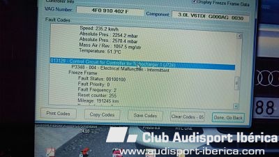

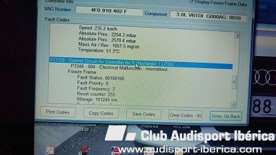

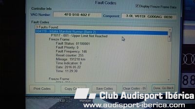

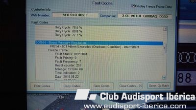

christian-iveco Publicado 8 de Junio del 2016 Autor Denunciar Publicado 8 de Junio del 2016 Me salen estos errores con él vagcom, alguien sabría decirme de qué son? Responder
alcoscar Publicado 8 de Junio del 2016 Denunciar Publicado 8 de Junio del 2016 Dos hacen referencia al turbo, el otro a uno de los bancos de admision si no me equivoco Responder
christian-iveco Publicado 8 de Junio del 2016 Autor Denunciar Publicado 8 de Junio del 2016 Me lo hace cuando va a alta velocidad, cuando pasa de 200km/h es cuando se enciende el testigo de los calentadores intermitente y el coche de protege y no me deja andar (se baja la velocidad) tengo que cambiar turbo? O a que puede ser debido? Gracias de antemano Responder

matrixnrc Publicado 8 de Junio del 2016 Denunciar Publicado 8 de Junio del 2016 Me salen estos errores con él vagcom, alguien sabría decirme de qué son? Yo de electrónica te puedo ayudar poco pero según las fotos del vag (la tercera en concreto) la velocidad implica unas revoluciones cercanas al límite y quizá nuestros coches cuando llegan a unos kms determinados (el mío tiene 218.000kms) ya no van todo lo "finos" que deberían ir como cuando son nuevos y cuando el motor va girando tanto. Quizá ni siquiera sea algo grave y no sea un problema reproducible en otras circunstancias. Enviado desde mi iPhone utilizando Tapatalk Responder
