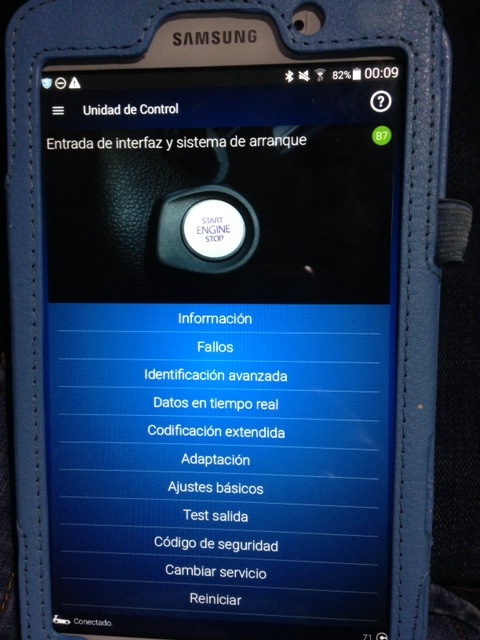

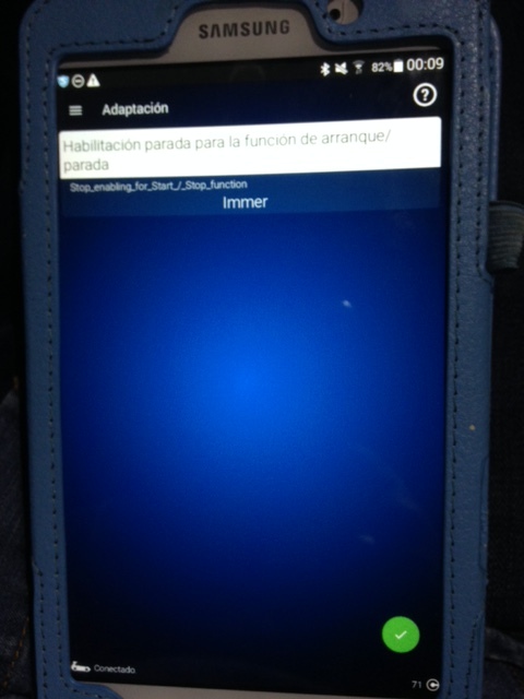

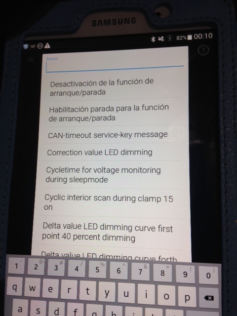

RGG Publicado 6 de Mayo del 2017 Denunciar Publicado 6 de Mayo del 2017 (editado) Pero eso solo funciona con vagcom no? o se puede entrar al modulo 19 tambien con el obdeleven?? Al final lo he hecho con lo que puse en el post anterior, mi vagcom no tiene para entrar al modulo 19 asi que lo he hecho con el obdeleven Lo he hecho esta noche pero tengo el coche en el jardin y no lo he probado bien Creo que lo he conseguido porque al tocar el boton de quitar S&s ya no sale ningun aviso ni ha entrado en accion durante el rato que he estado en el coche Explico lo que he hecho y pongo fotos: En este submenu de la foto 1 le di a adaptation En la foto 2 Primero he activado la opcion 2 "habilitacion parada ..." pide un codigo, introduces 20103(eso es lo que me faltaba a mi), hay que seleccionar "immer" que quiere decir siempre desactivado Despues por si acaso he activado la opcion 1 pero creo que no hace falta Ojala haya funcionado porque como llegue mañana al stop de la carretera y se me pare me voy a llevar un chasco jajaja Aqui se le da a adaptation Aqui en la opcion 2 se pone el codigo y se selecciona "immer" Editado 6 de Mayo del 2017 por RGG Responder
