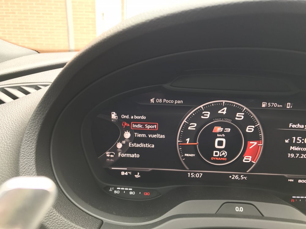

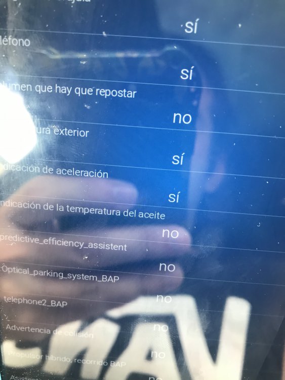

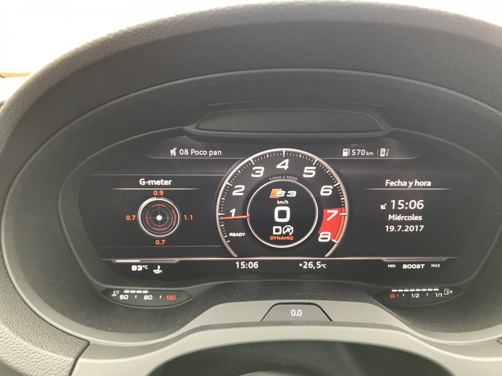

RGG Publicado 19 de Julio del 2017 Denunciar Publicado 19 de Julio del 2017 (editado) lo tengo activado y funciona bien. os pongo los pasos que he seguido ya que no lo he hecho exactamente como pone. lo acompaño de fotos primero entrar al modulo 17 darle a codificacion. buscar: indicacion de la aceleracion cambiar la opcion por defecto No a Si darle al botoncito de aplicar los cambios para activarlo esta en el menu de la izquierda del todo donde el consumo. pulsas la flechita de la izquierda del volante y donde salia lo de tiempo de vuelta y esas chorradas ahora hay una nueva opcion de menu cuando esta parado el coche marca esos valores que se ven en la foto cuando el coche empieza a moverse los 4 puntos marcan cero y ya mide bien las fuerzas g..no se si se puede hacer algo para resetear esto y que no salgan esos valores con el coche parado .. aunque es una tonteria En marcha mide a la perfección Editado 19 de Julio del 2017 por RGG Responder
