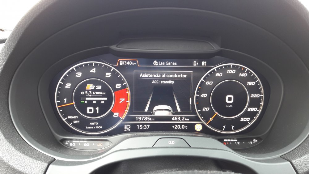

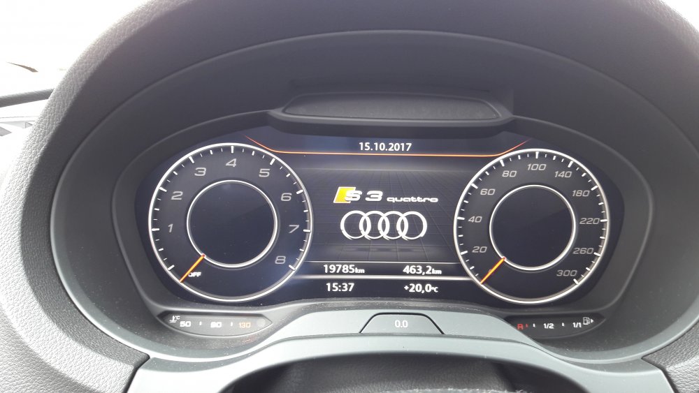

FrA1l3 Publicado 13 de Octubre del 2017 Denunciar Publicado 13 de Octubre del 2017 hace 20 minutos, RGG dijo: entras en el menu de fis (el de hora consumos y tal) usando las flechas de arriba pulsas una vez a la izquierda en las flechs de abajo al lado de la ruletita: foto 1 le das a la ruleta hacia dentro en formato y sale la foto 2 Pero el formato sport viene de serie en el S3, en el A3 no viene. Tienes que modificar con vagcom/obd11 la codificación para habilitar esa función! Responder

DavidFB Publicado 13 de Octubre del 2017 Denunciar Publicado 13 de Octubre del 2017 hace 1 hora, RGG dijo: entras en el menu de fis (el de hora consumos y tal) usando las flechas de arriba pulsas una vez a la izquierda en las flechs de abajo al lado de la ruletita: foto 1 le das a la ruleta hacia dentro en formato y sale la foto 2 Aaaaahhhh... O sea que con el S3 puedes elegir entre el formato Sport y el formato Classic!!! Eso no lo sabía.... qué interesante!! Responder

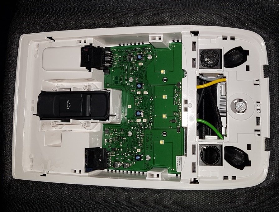

dablazgo Publicado 16 de Octubre del 2017 Denunciar Publicado 16 de Octubre del 2017 (editado) Buenas, no sé si es este el sitio correcto, de no ser así pido disculpas y lo mueve el administrador. De un día para otro a dejado de funcionarme el techo solar, por mas que lo aprieto no abre y ni tan siquiera funciona con el mando de la llave. He conectado el obdeleven y me salta este error: A Alguien le ha pasado? podrá ser de la botonera? Saludos. Editado 16 de Octubre del 2017 por dablazgo Responder
FrA1l3 Publicado 17 de Octubre del 2017 Denunciar Publicado 17 de Octubre del 2017 hace 18 horas, dablazgo dijo: Buenas, no sé si es este el sitio correcto, de no ser así pido disculpas y lo mueve el administrador. De un día para otro a dejado de funcionarme el techo solar, por mas que lo aprieto no abre y ni tan siquiera funciona con el mando de la llave. He conectado el obdeleven y me salta este error: A Alguien le ha pasado? podrá ser de la botonera? Saludos. Tiene pinta de ser el botón si. Quita la tapa y revisalo, el botón sale tirando hacia ti. Te dejo una foto que le hice el otro día sin la tapa: Responder

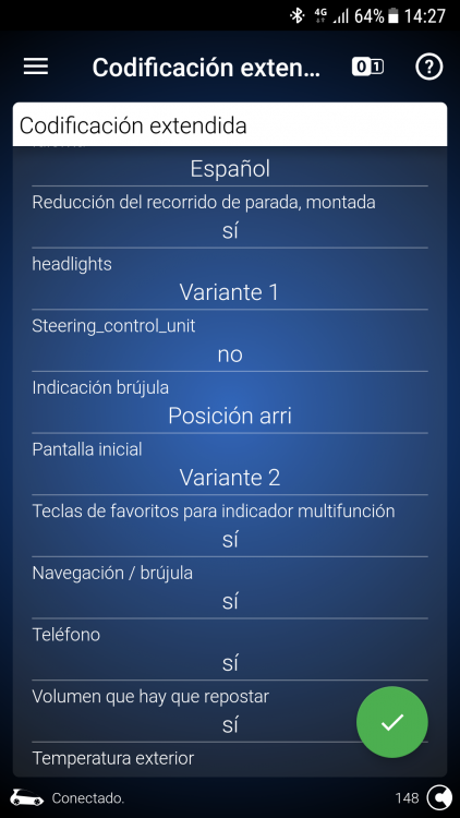

tenkor Publicado 19 de Octubre del 2017 Denunciar Publicado 19 de Octubre del 2017 yo por mas que he trasteado lo unico que he conseguido cambiar es la apariencia del VC para que sea igual al S3, si bien el logo del coche sigue siendo un a3 se cambia a traves de la codificacion extendida en el modulo 17 donde ponde pantalla incial, ahi teneis tambien el del RS3 lo que no he sido capaz de encontrar es como hacer para activar el menu para cambiar de modo clasico al modo sport que comentais. a ver alguien con un S3 si nos aporta algo. Responder

DavidFB Publicado 25 de Octubre del 2017 Denunciar Publicado 25 de Octubre del 2017 En 19/10/2017 a las 17:04, tenkor dijo: yo por mas que he trasteado lo unico que he conseguido cambiar es la apariencia del VC para que sea igual al S3, si bien el logo del coche sigue siendo un a3 se cambia a traves de la codificacion extendida en el modulo 17 donde ponde pantalla incial, ahi teneis tambien el del RS3 lo que no he sido capaz de encontrar es como hacer para activar el menu para cambiar de modo clasico al modo sport que comentais. a ver alguien con un S3 si nos aporta algo. Gracias, @tenkor! ¿Podrías aclarar a qué variante (Variante 1, Variante 2, ...) corresponde cada tipo de VC (el "normal", el del S3 y el del RS3). Responder
