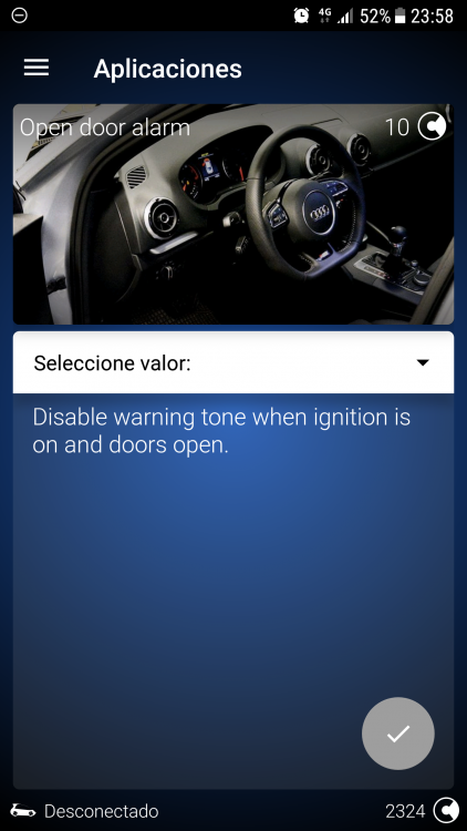

FrA1l3 Publicado 14 de Enero del 2018 Denunciar Publicado 14 de Enero del 2018 hace 56 minutos, Larufo2000 dijo: Muchas gracias. He leido todo el hilo y ya veo q por aqui estais a tope con esto. Sabeis como puedo quitarle el aviso q sale en el FIS cuando abro la puerta del coche con él encendido? No lo he encontrado en ninguna parte de la aplicacion, supongo q habrá q codificar gracias de antemano Hola! ¿Pero preguntas codificación para vagcom u obd11? El obd11 tienes la aplicación: Responder
Larufo2000 Publicado 15 de Enero del 2018 Denunciar Publicado 15 de Enero del 2018 Obd11, pero en el mio (Q5 tdi 2014) no me sale esa aplicacion. Por eso me refiero q tendre q hacerlo entrando en el modulo por otro lado Responder
FrA1l3 Publicado 15 de Enero del 2018 Denunciar Publicado 15 de Enero del 2018 hace 56 minutos, Larufo2000 dijo: Obd11, pero en el mio (Q5 tdi 2014) no me sale esa aplicacion. Por eso me refiero q tendre q hacerlo entrando en el modulo por otro lado Ahh vale, es que ayer te contesté desde el teléfono y no vi que tienes un Q5. La codificación para quitar el aviso es esta (ojo para un A3, aunque supongo que sea para todos igual): Módulo [17] Instruments -> Adaptation -> Ignition active message - change to "No display" (Default value: driver's door) saludos! Responder
Larufo2000 Publicado 15 de Enero del 2018 Denunciar Publicado 15 de Enero del 2018 hace 11 minutos, FrA1l3 dijo: Ahh vale, es que ayer te contesté desde el teléfono y no vi que tienes un Q5. La codificación para quitar el aviso es esta (ojo para un A3, aunque supongo que sea para todos igual): Módulo [17] Instruments -> Adaptation -> Ignition active message - change to "No display" (Default value: driver's door) saludos! Muchisimas gracias. A la noche me pongo a trastear a ver que pasa Responder
