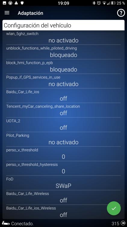

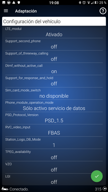

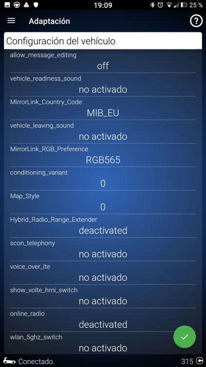

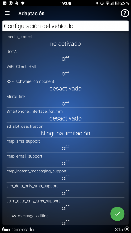

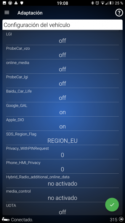

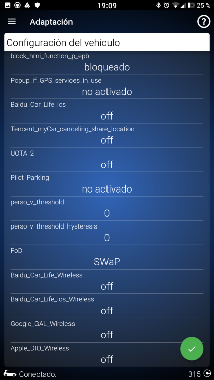

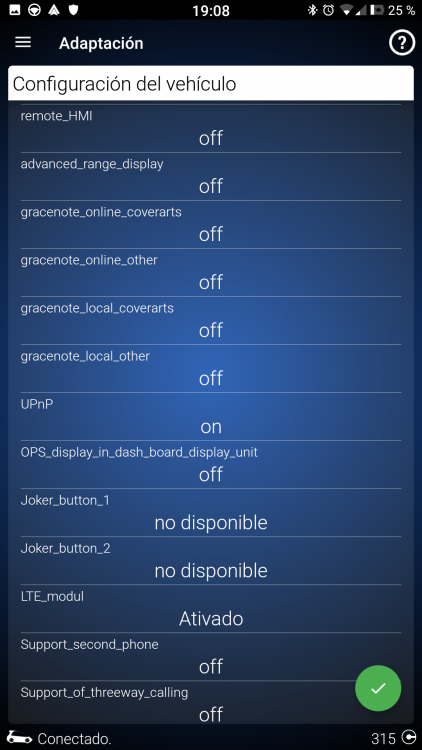

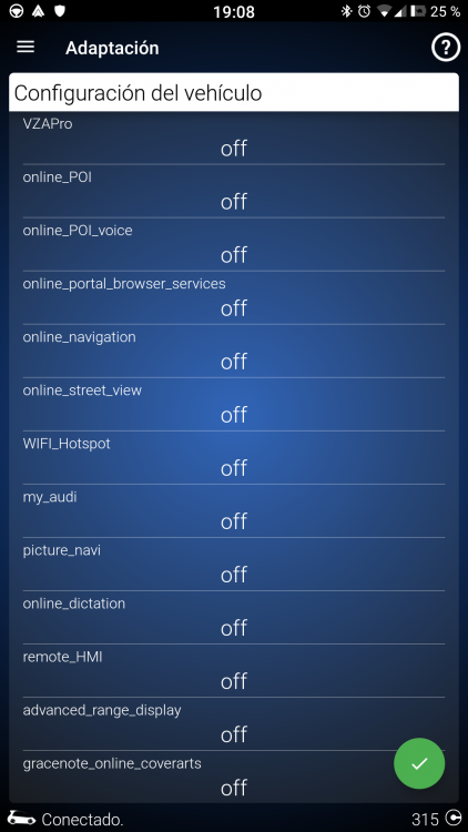

El otro día estuve bicheando por el obdeleven y me encontré todas estas opciones. No tuve tiempo de ponerme a probar, y además son muchas cosas y muchas no sé ni lo que hacen.
¿Sabríais que hace cada una de éstas opciones?
Quizás se puedan conseguir cosillas interesantes por aquí.
Entiendo que la arte de Baidu es del buscador para china.
Pero también veo que la función mirrorlink está en off y podría activarse y que funcione. Y luego también veo POIs online, aunque entiendo que eso no funcionaría.... Etc...

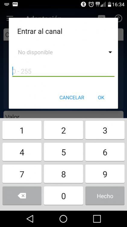

Hola cuando quiero entrar en módulos y en adaptación me pide un código de tres dígitos que código es??donde lo tengo que mirar?? A nadie le a pasado lo mismo
Ayuda por favor no puedo hacer modificaciones!!
Gracias
hace 19 horas, Chema84 dijo:
Gracias
Una pregunta... ¿tienes el OBDeleven con Pro Pack?
hace 2 minutos, DavidFB dijo:
Si que tengo la versión pro. Entro por ejemplo en modulo 46 le doy adaptacio y me sale que tengo que emter un código de tres dígitos
No se por que..tengo que hacer algo en configuración?? O en mi perfil??
hace 3 horas, Chema84 dijo:
Eso es es lo que me sale cuando entro en adaptación
Eso es que te pide el número de canal al que quieres entrar.
Si quieres modificar o ver el canal 76, metes el número y le das a hecho, y ya te sale el valor del canal
En 4/3/2018 a las 10:11, FelipeM_tw dijo:
Tienes cosas muy interesantes, pero ojo que se de alguno que por toquetear el VC se quedó sin visualizar los mapas.
Busca alguien que haya tocado los canales antes porque aunque tengas backup, algunos al modificarlos están relacionados con otros y se desconfigura
