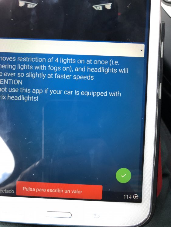

galileo634 Publicado 23 de Marzo del 2018 Denunciar Publicado 23 de Marzo del 2018 Hace unos meses, antes de llevar el auto al servicio oficial, eliminé todos los cambios hechos con el Obdeleven. Hoy, previa actualización, quise volver a instalarle las modificaciones pero me pone el siguiente mensaje (foto, abajo) y no me permite hacerlo. Tengo la versión PRO. Algún consejo? Gracias! Responder
vsanchezdj Publicado 24 de Marzo del 2018 Denunciar Publicado 24 de Marzo del 2018 hace 10 horas, galileo634 dijo: Hace unos meses, antes de llevar el auto al servicio oficial, eliminé todos los cambios hechos con el Obdeleven. Hoy, previa actualización, quise volver a instalarle las modificaciones pero me pone el siguiente mensaje (foto, abajo) y no me permite hacerlo. Tengo la versión PRO. Algún consejo? Gracias! Pulsa en el redondel verde más de dos segundos y te deja. Pulsa para escribir un valor es porque solo le has dado un segundo. También me pasó a mí Responder
galileo634 Publicado 24 de Marzo del 2018 Denunciar Publicado 24 de Marzo del 2018 hace 7 horas, vsanchezdj dijo: Pulsa en el redondel verde más de dos segundos y te deja. Pulsa para escribir un valor es porque solo le has dado un segundo. También me pasó a mí Muchas gracias!! Voy a probarlo.... Responder
