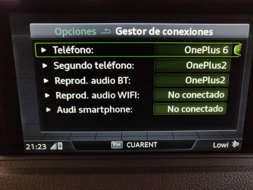

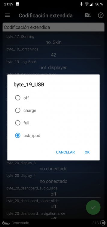

FelipeM_tw Publicado 23 de Julio del 2018 Denunciar Publicado 23 de Julio del 2018 Por cierto, han añadido en el obdeleven la aplicación al menos para el restyling para que se puedan conectar dos teléfonos a la vez vía Bluetooth. Y la verdad es que funciona bien, y aparecen todos los menús con ambos teléfonos. Algo que debería venir de serie a estas alturas de la vida y de éste siglo ya, pero bueno... Audi es Audi con los añadidos. Y por otro lado me he encontrado con esto, a ver si sabéis la diferencia entre cada opción: Responder
