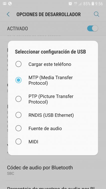

FrA1l3 Publicado 24 de Julio del 2018 Denunciar Publicado 24 de Julio del 2018 hace 12 horas, FelipeM_tw dijo: Es para que cambies la funcionalidad del puerto usb donde el mechero. Como verás es por tema de permisos, como en el teléfono que puedes configurarlo para que al enchufarle un cable, sólo puedas cargar el teléfono sin acceder al contenido, otro modo cámara/música, modo transferencia de ficheros. Mira: Responder
FelipeM_tw Publicado 24 de Julio del 2018 Denunciar Publicado 24 de Julio del 2018 hace 12 horas, FrA1l3 dijo: Es para que cambies la funcionalidad del puerto usb donde el mechero. Como verás es por tema de permisos, como en el teléfono que puedes configurarlo para que al enchufarle un cable, sólo puedas cargar el teléfono sin acceder al contenido, otro modo cámara/música, modo transferencia de ficheros. Mira: Aahmm, gracias, ya voy entendiendo, entonces ¿sabes qué diferencia hay entre usb_ipod que es la que viene por defecto y full?? Responder
FrA1l3 Publicado 26 de Julio del 2018 Denunciar Publicado 26 de Julio del 2018 En 24/7/2018 a las 22:35, FelipeM_tw dijo: Aahmm, gracias, ya voy entendiendo, entonces ¿sabes qué diferencia hay entre usb_ipod que es la que viene por defecto y full?? Exactamente no te sé decir, la de USB_iPod es para que te lo detecte como fuente de medios (audio/video), eso seguro. Las otras no he podido probar, en el modelo prerestyling, sólo podías conectar de una forma, o multimedia, o teléfono, quizás la full se refiere a eso, te lo detecta como fuente de media, pero también mirrorlink/carplay/android auto y Bluetooth. Y la normal es que si sólo puede tener una conexión/ modo a la vez, si lo tienes como fuente de media no puedes usar mirrorlink, por ejemplo. Viendo lo visto en android y como suele funcionar, te diría que suele ser así, saludos!! Responder
FelipeM_tw Publicado 28 de Julio del 2018 Denunciar Publicado 28 de Julio del 2018 En 26/7/2018 a las 23:50, FrA1l3 dijo: Exactamente no te sé decir, la de USB_iPod es para que te lo detecte como fuente de medios (audio/video), eso seguro. Las otras no he podido probar, en el modelo prerestyling, sólo podías conectar de una forma, o multimedia, o teléfono, quizás la full se refiere a eso, te lo detecta como fuente de media, pero también mirrorlink/carplay/android auto y Bluetooth. Y la normal es que si sólo puede tener una conexión/ modo a la vez, si lo tienes como fuente de media no puedes usar mirrorlink, por ejemplo. Viendo lo visto en android y como suele funcionar, te diría que suele ser así, saludos!! Será cuestión de probar a ver si existe alguna diferencia entre ambas. Responder
