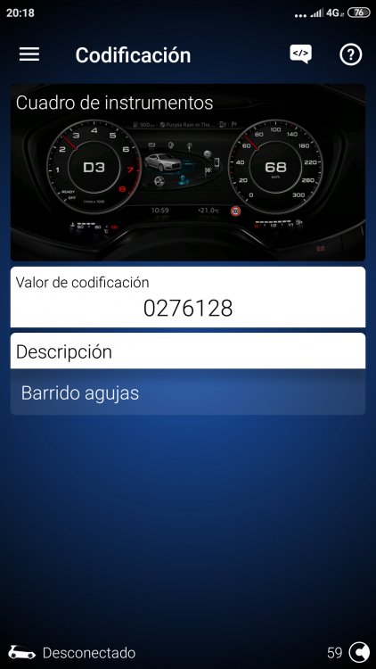

Sarco Publicado 26 de Abril del 2019 Denunciar Publicado 26 de Abril del 2019 Buenas, soy nuevo por aquí y quería preguntar una duda que espero no sea muy repetida, aunque no he encontrado respuesta por internet al menos... Tengo un audi a3 de 2012 sportback 2.0 tdi, me regalaron el obdeleven y compré la versión pro desde la aplicación y lo que veo es que de primeras en los módulos que se pueden cambiar con créditos me salen 4 cosas que no son muy allá, pero 4... y luego la codificación extendida me aparece en algunos módulos, pero otros como el 17 para hacer el barrido de agujas por ejemplo no me sale...al alguien le pasa lo mismo?? Es tan común lo del barrido de agujas, que me parece raro que no pueda hacerlo... o en el modulo 52 tampoco... Gracias de antemano!!! Responder

Sarco Publicado 29 de Abril del 2019 Denunciar Publicado 29 de Abril del 2019 hace 4 horas, A3Sb.Guille dijo: Aun no lo tengo y tampoco te lo puedo asegurar, pero desde el menu inicio, si pinchas sobre el icono de tu coche y te vas al apartado de aplicaciones tienes lo del barrido de agujas He probado eso que me dices, bueno ya había probado antes y en las aplicaciones solo aparecen 7 apartados: - ESC deactivation V2 - High beam speed threshold - High beam assist city recognition - Low beam speed threshold - Turn lights as DRL - RNS-E start screen - High beam assist by region También he probado con la lupa y buscar el barrido y ni aparece. Creo que una opción sería dentro de Unidades de Control, el nº 17 Cuadro de instrumentos, y codificación, pero me haría falta saber el código que sustituye al de la imagen, si es que se hace así... que yo por lo que veo en otros casos tiene que aparecer la opción de codificación extendida y luego cambiar algún bit o algo así y a mi en este módulo no me deja la codificación extendida... Gracias de todas formas, a ver si alguien más puede echar una mano!! Responder

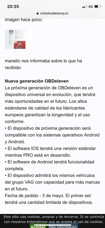

Rafa7 Publicado 3 de Mayo del 2019 Denunciar Publicado 3 de Mayo del 2019 Buenas tardes: Buenas noticias para los que tenemos Iphone..... cito a un compañero de otro subforo : Si, efectivamente ha salido hoy en pre-reserva. La diferencia fundamental es que será compatible con iOS (iPhone), aunque de entrada estará en fase beta. Esta mañana no dejaba porque se había caído la web al parecer, pero yo he podido reservar uno (hay que pagarlo en el momento). He pedido el Pro, por 99 euros gastos de envío incluido. Al parecer lo enviaran en Junio Responder

Vegas Publicado 17 de Mayo del 2019 Denunciar Publicado 17 de Mayo del 2019 En 3/5/2019 a las 20:36, Rafa7 dijo: por fin los de iphone podremos tener el OBD????!!!! LLOOOOROOOO!!! QUE GANAS! Responder
