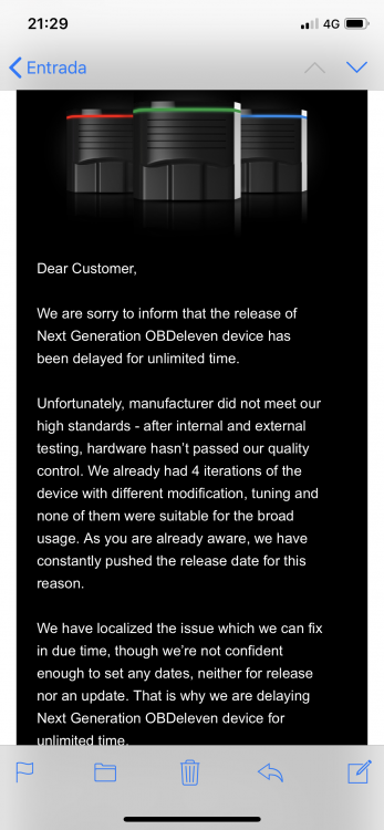

Rafa7 Publicado 20 de Agosto del 2019 Denunciar Publicado 20 de Agosto del 2019 Malas noticias para los que esperamos la nueva generación de obdeleven compatible con ios: traducido; Estimado cliente, Lamentamos informar que el lanzamiento del dispositivo OBDeleven de Next Generation se ha retrasado por tiempo ilimitado. Desafortunadamente, el fabricante no cumplió con nuestros altos estándares: después de las pruebas internas y externas, el hardware no ha pasado nuestro control de calidad. Ya teníamos 4 iteraciones del dispositivo con diferentes modificaciones, ajustes y ninguna de ellas era adecuada para el uso generalizado. Como ya sabe, constantemente hemos retrasado la fecha de lanzamiento por este motivo. Hemos localizado el problema que podemos solucionar a su debido tiempo, aunque no tenemos la confianza suficiente para establecer fechas, ni para el lanzamiento ni para una actualización. Es por eso que estamos retrasando el dispositivo OBDeleven de próxima generación por tiempo ilimitado. Según lo planeado, seguimos trabajando en el desarrollo de software iOS y le informaremos sobre las últimas actualizaciones. Queremos que nuestro dispositivo sea lo más perfecto posible, antes de lanzarlo al público. Por lo tanto, tendremos que enfrentar todos los desafíos para lograrlo. Responder

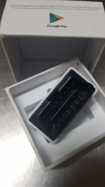

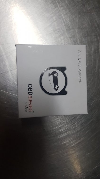

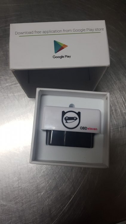

Sergio__ Publicado 26 de Agosto del 2019 Denunciar Publicado 26 de Agosto del 2019 Recibido!! Lo compré con la versión Pro. Responder

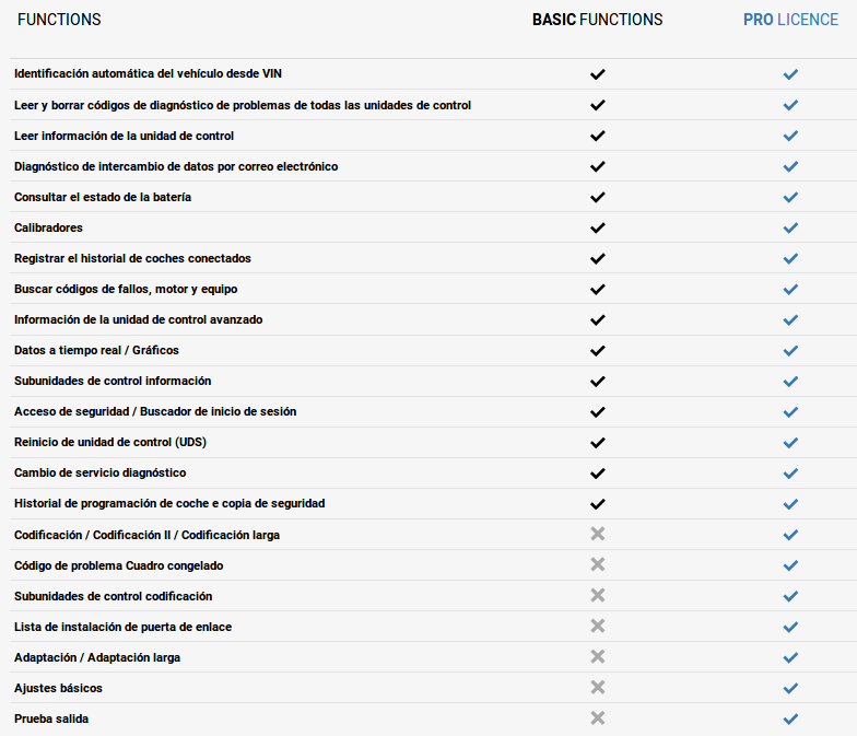

chewaka1985 Publicado 5 de Septiembre del 2019 Denunciar Publicado 5 de Septiembre del 2019 Una duda que tengo , quiero comprar el obd ¿que diferencia hay entre el pro y el normal? Gracias Responder

debian Publicado 5 de Septiembre del 2019 Denunciar Publicado 5 de Septiembre del 2019 hace 5 horas, chewaka1985 dijo: Una duda que tengo , quiero comprar el obd ¿que diferencia hay entre el pro y el normal? Gracias La licencia pro da acceso a funciones avanzadas como longcoding, etc. Responder
chewaka1985 Publicado 5 de Septiembre del 2019 Denunciar Publicado 5 de Septiembre del 2019 hace 47 minutos, debian dijo: La licencia pro da acceso a funciones avanzadas como longcoding, etc. Gracias por responder , pero entonces ¿los créditos que consigues en la propia app de obd para que valen? Lo digo porque tengo ya 344 créditos , saludos Responder
