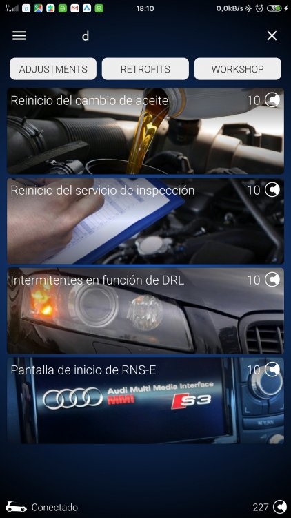

Sunk Publicado 17 de Noviembre del 2019 Denunciar Publicado 17 de Noviembre del 2019 En 11/11/2019 a las 17:39, Rafa7 dijo: Parece ser está disponible otra vez (habrán solucionado los problemas que tenían) la nueva generación de obdeleven para ios beta ORDER NOW Next generation OBDeleven available! iOS Beta & full Android support. If you buy today – we will ship it for FREE. FUNCTIONALITY: Beta release of the iOS software will include these features: • Vehicle identification • One-click apps • Read/clear/share fault codes PRO version for iOS is under development. PRO version (PRO pack or Activation) works only with Android. Just #Nextgen device will support iOS. This table clarifies functions available for various versions: FUNCTIONS STARTER PACK PRO PACK * IOS Automatically identify vehicle from VIN ✓ ✓ ✓ Read / clear trouble codes from all control units ✓ ✓ ✓ Read information about control unit ✓ ✓ ✕ Share diagnostic data log via email ✓ ✓ ✕ Observe battery status ✓ ✓ ✓ Gauges ✓ ✓ ✕ Log connected cars history ✓ ✓ ✕ Engine, Equipment and fault code lookup ✓ ✓ ✓ Advanced control unit information ✓ ✓ ✕ Live data / Charts ✓ ✓ ✕ Sub control units information ✓ ✓ ✕ Security access / Login finder ✓ ✓ ✕ Control unit reset (UDS) ✓ ✓ ✕ Diagnostic service change ✓ ✓ ✕ Car backup and programming history ✓ ✓ ✕ Easy to remove device ✓ ✓ ✓ Trouble code freeze frame ✕ ✓ ✕ Coding / Coding II / Long coding ✕ ✓ ✕ Sub control units coding ✕ ✓ ✕ Gateway installation list ✕ ✓ ✕ Adaptation / Long adaptation ✕ ✓ ✕ Basic settings ✕ ✓ ✕ Output test ✕ ✓ ✕ Credits 100 200 100 More information: obdeleven.com Unsubscribe - Unsubscribe Preferences Buenas a todos, me he pillado la versión pro de la nueva generación pero no me aparecen apenas aplicaciones, no sé si estoy haciendo algo mal. Responder
Sergio__ Publicado 17 de Noviembre del 2019 Denunciar Publicado 17 de Noviembre del 2019 hace 2 horas, Sunk dijo: Buenas a todos, me he pillado la versión pro de la nueva generación pero no me aparecen apenas aplicaciones, no sé si estoy haciendo algo mal. Las aplicaciones que salen varían del modelo del coche, no por tener la versión Pro a de salir más. No tiene nada que ver. La versión Pro lo que la diferencia es que puedes hacer cualquier modificación por Long Coding o por adaptación, en garaje tendrás más información sobre tu coche como códigos de motor, voltaje de la batería, fallos de las unidades de control, output tests, datos en vivo, historial de programaciones, etc. Responder
Sunk Publicado 17 de Noviembre del 2019 Denunciar Publicado 17 de Noviembre del 2019 hace 28 minutos, Sergio__ dijo: Las aplicaciones que salen varían del modelo del coche, no por tener la versión Pro a de salir más. No tiene nada que ver. La versión Pro lo que la diferencia es que puedes hacer cualquier modificación por Long Coding o por adaptación, en garaje tendrás más información sobre tu coche como códigos de motor, voltaje de la batería, fallos de las unidades de control, output tests, datos en vivo, historial de programaciones, etc. Ya, sí cuando decía la versión que me he comprado era por especificar lo que tengo. Lo he probado sobre mi TT 8j del 2011, y me parece raro que tenga tan pocas opciones...raro y timo claro, por eso confío en estar haciendo algo mal. Responder
Sergio__ Publicado 17 de Noviembre del 2019 Denunciar Publicado 17 de Noviembre del 2019 Esas pocas es nada más las que puedes activar de forma sencilla y automática nada más. Pero luego puedes usarlo como si fuese el vagcom y activar multitud de cosas. No es que únicamente puedas hacer esas 4 cosas de la foto. A mí me salían 8 o 9 cosas pero llevo echas unas 15 cosas entre activadas y cambiadas. Responder
