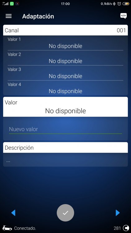

Sunk Publicado 4 de Diciembre del 2019 Denunciar Publicado 4 de Diciembre del 2019 (editado) hace 4 horas, Javito dijo: Si eso si lo puedes hacer, todo lo que se haga con el vag lo puedes hacer con el obdeleven, pero codificando, no en el apartado de aplicaciones. Claro en aplicaciones viene poquísimo por desgracia...pero en adaptaciones (que entiendo es codificar en modo texto), me sale lo de esta captura: Y en el apartado codificación me sale esto y no sé seguir. Editado 4 de Diciembre del 2019 por Sunk Responder
Javito Publicado 7 de Diciembre del 2019 Denunciar Publicado 7 de Diciembre del 2019 En 4/12/2019 a las 18:39, Sunk dijo: Claro en aplicaciones viene poquísimo por desgracia...pero en adaptaciones (que entiendo es codificar en modo texto), me sale lo de esta captura: Y en el apartado codificación me sale esto y no sé seguir. A mi me pasa igual con muchos coches, el otro día para mirar un altea y codificar un módulo de xenon no fui capaz, no venia nada, todo en blanco y no podía hacer nada... Responder
Sunk Publicado 7 de Diciembre del 2019 Denunciar Publicado 7 de Diciembre del 2019 hace 3 horas, Javito dijo: A mi me pasa igual con muchos coches, el otro día para mirar un altea y codificar un módulo de xenon no fui capaz, no venia nada, todo en blanco y no podía hacer nada... A ver si alguien nos ilumina un poco, porque no lo veo normal...,una cosa es que no haya aplicaciones, pero no poder codificar nada ni en bytes?! Me parece que hay algo que estamos haciendo mal de inicio, mi centralita no es TAN vieja, y con vagcom se pueden tocar muchas cosas Responder
