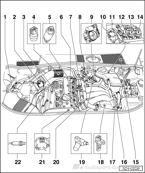

"17924 - Intake Manifold Valve (N156)
P1516 - 35-10 - Open Circuit - Intermittent"
Al parecer este error se da cuando el sensor esta frito o los tubos de vacío están en mal estado:
Posición 17 y 16
Podéis corregirme que no soy ningún experto
PD: ya le cambie un tubo de vacío que estaba destrozado, pero necesitaría saber donde esta el resto ¿disponéis de algún esquema?

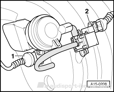

  • 3 semanas más tarde...
Eso que has puesto es de la admisión variable y por lo que veo se suele romper por que ya eres el tercero yo también la tengo así y la apañe como pude con una brida de nylon.
Eso no da ningún tipo de error es un sistema que lo que hace cuando gira es abrir una serie de trampillas para que el aire que entra en los colectores de la admisión tenga más o menos recorrido y lo suele hacer para cuando se va subidito de rpm actua a partir de las 4000_4500 vueltas pero no es una cosa que se note mucho.
