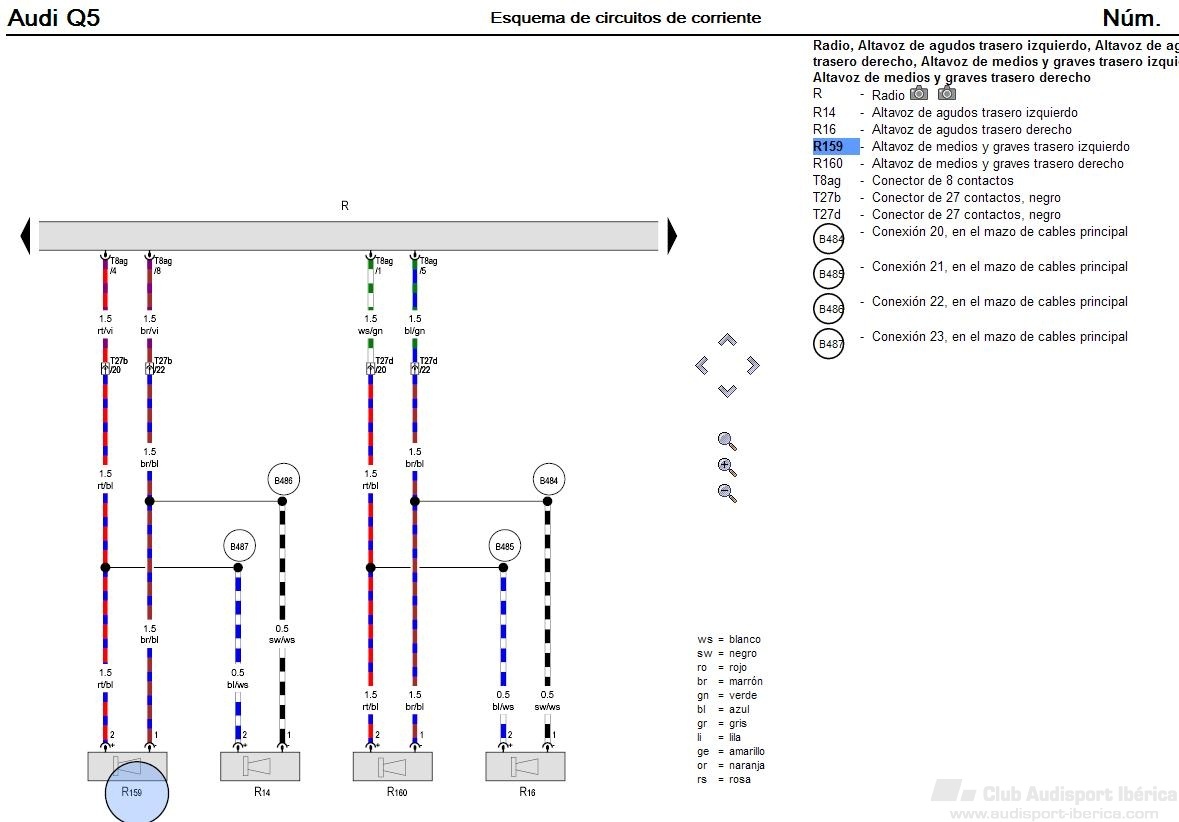

heracles Publicado 22 de Mayo del 2016 Denunciar Publicado 22 de Mayo del 2016 Hola pues resulta que los dos altavoces de la puerta trasera izquierda no se escuchan, alguien sabe de donde puede venir el problema, problema de ajustes de audi no que porque ya he estado mirabdolo y esta bien. Responder

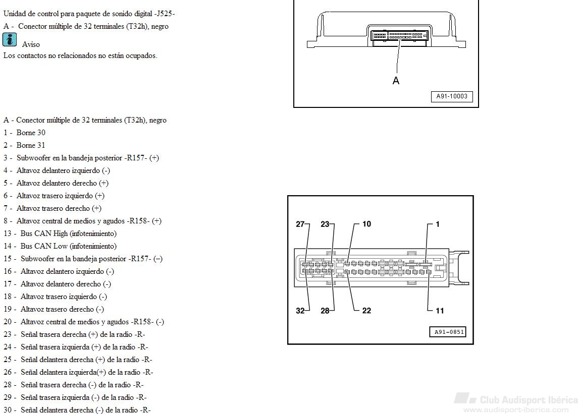

matraca Publicado 22 de Mayo del 2016 Denunciar Publicado 22 de Mayo del 2016 algo similar a esto....EN ROJO Address 47: Sound System (J525) Labels: 8T0-035-223-ASC.clb Part No SW: 8R0 035 223 F HW: 8R0 035 223 E Component: DSP STD H11 0440 Revision: Serial number: Coding: 0203010102 Shop #: WSC 06335 000 00000 4 Faults Found: 00418 - Front Right DSP Mid-Bass Speaker (R102) 011 - Open Circuit - Intermittent Freeze Frame: Fault Status: 00101011 Fault Priority: 5 Fault Frequency: 12 Reset counter: 120 Time Indication: 0 Freeze Frame: Voltage: 12.10 V Temperature: 18.0°C Bin. Bits: 00000100 00417 - Left Front DSP Mid-Bass Speaker (R101) 011 - Open Circuit - Intermittent Freeze Frame: Fault Status: 00101011 Fault Priority: 5 Fault Frequency: 13 Reset counter: 120 Time Indication: 0 Freeze Frame: Voltage: 12.20 V Temperature: 17.0°C Bin. Bits: 00000100 02559 - Rear Right Mid-Range/Woofer Loudspeaker (R160) 011 - Open Circuit - Intermittent Freeze Frame: Fault Status: 00101011 Fault Priority: 5 Fault Frequency: 8 Reset counter: 120 Time Indication: 0 Freeze Frame: Voltage: 12.10 V Temperature: 28.0°C Bin. Bits: 00000100 02558 - Rear Left Mid-Range/Woofer Loudspeaker (R159) 011 - Open Circuit - Intermittent Freeze Frame: Fault Status: 00101011 Fault Priority: 5 Fault Frequency: 8 Reset counter: 120 Time Indication: 0 Freeze Frame: Voltage: 12.10 V Temperature: 27.0°C Bin. Bits: 00000100 Responder
matraca Publicado 22 de Mayo del 2016 Denunciar Publicado 22 de Mayo del 2016 Resumiendo los dos no cuadra, o tienes los pines de la puerta mal, o toqueteaste la radio o similar. Responder

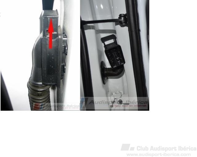

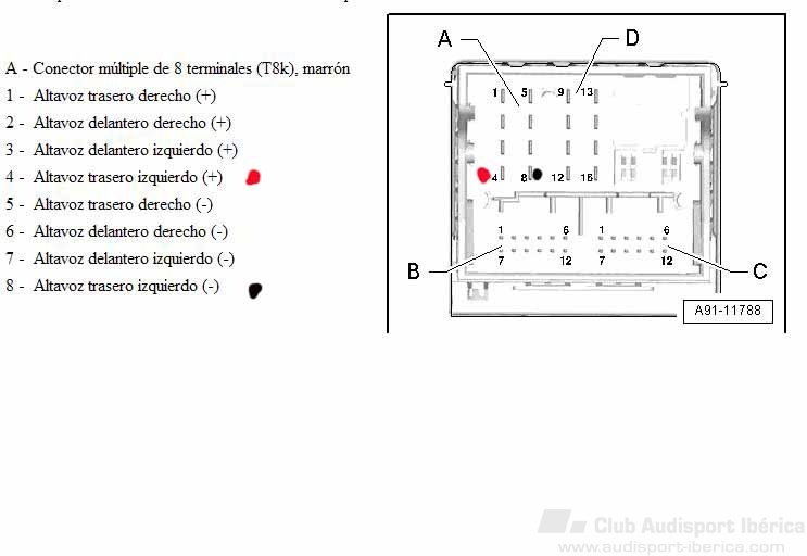

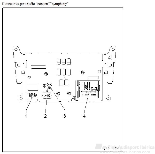

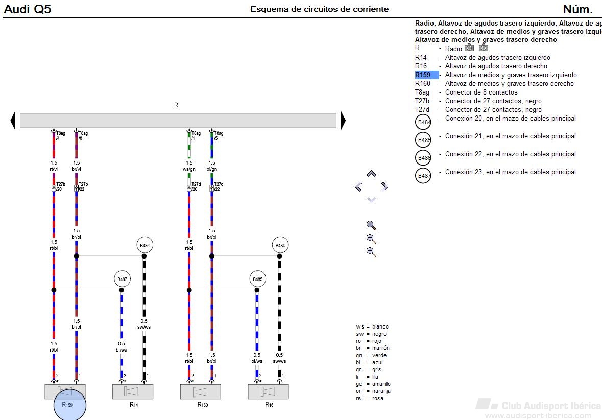

matraca Publicado 27 de Mayo del 2016 Denunciar Publicado 27 de Mayo del 2016 (editado) Matraca a que te refieras a los pines de la puertas, a los conectores que van pinchados en los altavoces. hay dos uno macho y el otro hembra localiza; el pin 20 POSITIVO Y pin 22 NEGATIVO Y FÍJATE EN ESTO ( SUPONIENDO QUE TENGAS ESTA....) SACA EL CONECTOR 4 Y LOCALIZA ESTO EN EL CONECTOR, NO EN LA RADIO....... Le metes un puntero del polímetro en ese conector de salida de la radio, y la otra punta al conector de la puerta trasera mas cercano al habitáculo ( denominado como macho), y si canta, es que todo esta ok. comprueba tanto el positivo como el negativo. sí canta tienes dos opciones, o ALTAVOCES, que son 2 ( por eso la duda.....) fíjate en el esquema que ambos van pinchados del mismo cable, si no funciona uno debería el otro........... O lo mas malo de todo lo peor, es que se te fastidio la radio.....esperemos que no SUERTE Editado 27 de Mayo del 2016 por matraca Responder

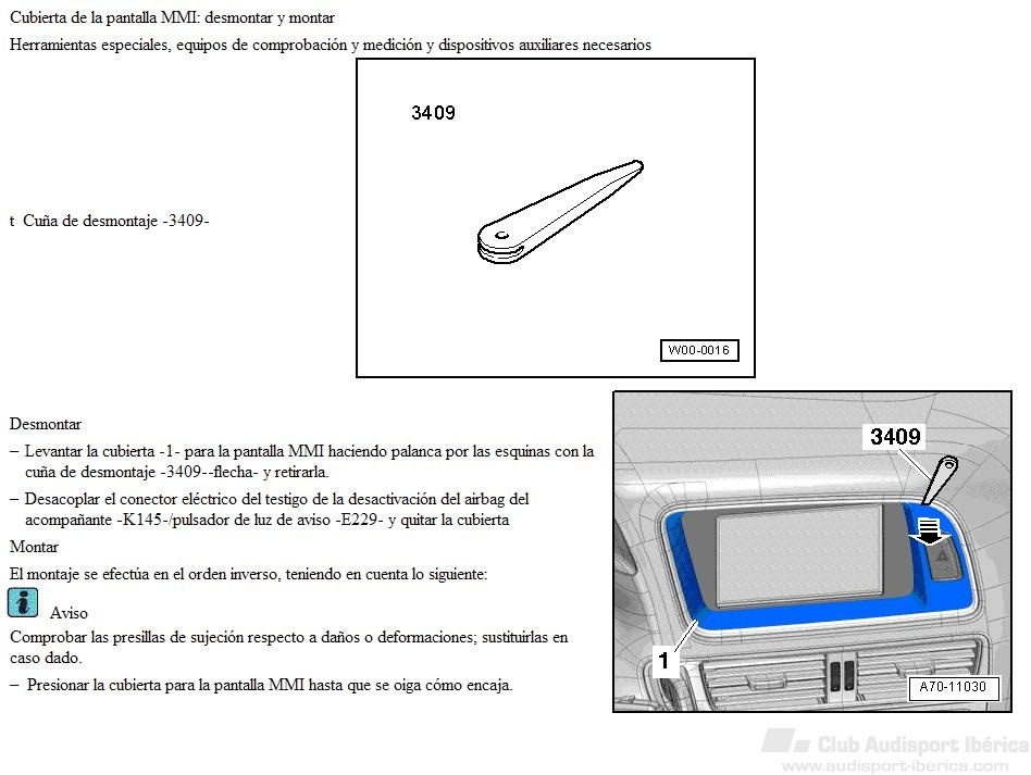

heracles Publicado 11 de Junio del 2016 Autor Denunciar Publicado 11 de Junio del 2016 Bueno despues de comprobar los altavoces y de intercambiar los altavoces de una puerta a otra siguen sin oirse los altavoces, metemo que el problema va a venir desde la pantalla central, es caso es que el otro dia el altavoz de lapuerta trasera izquierda empezo a sonar pitidos y he tenido que dejar el altavoz desconectado, cuando subi y bajo la ventana de esa puerta tabien suenan esos pitidos, la verdad es como si llegaran interferencias a los altavoces. Como se desmonta el marco de plastico de la pantalla central para comprovar los conectores de la pantalla. Responder
matraca Publicado 11 de Junio del 2016 Denunciar Publicado 11 de Junio del 2016 Bueno despues de comprobar los altavoces y de intercambiar los altavoces de una puerta a otra siguen sin oirse los altavoces, metemo que el problema va a venir desde la pantalla central, es caso es que el otro dia el altavoz de lapuerta trasera izquierda empezo a sonar pitidos y he tenido que dejar el altavoz desconectado, cuando subi y bajo la ventana de esa puerta tabien suenan esos pitidos, la verdad es como si llegaran interferencias a los altavoces. Como se desmonta el marco de plastico de la pantalla central para comprovar los conectores de la pantalla. Un consejo, no es el primero ni el ultimo que a roto ese plástico. Tomate toda la paciencia del mundo. Eso esta cogido por unas grapas metálicas por la parte trasera en el dibujo te sale ese útil, si no dispones de el, utiliza un destornillador plano pequeño, protegido con cintas aislante, Empieza por la parte del útil de la imagen y luego vas rodeando en el sentido de las agujas del reloj....como te digo poco a poco... pero por la parte del recubrimiento metálico, no te confundas con el plástico Un saludo attachment=348307:Dibujoa.JPG] Responder
