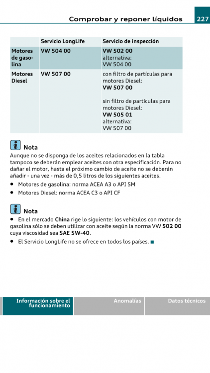

pedro_valsekillo Publicado 21 de Noviembre del 2017 Denunciar Publicado 21 de Noviembre del 2017 Prueba a ponerle aceite 5w40 y nos cuentas. Un saludo. Responder

Scout Publicado 3 de Diciembre del 2017 Denunciar Publicado 3 de Diciembre del 2017 Hola, las llantas de la foto son 17", y el neumático de serie que viene con ellas es 225 55 17, entonces cambia la cosa jejeje. Aún así está bien el apunte de que el 3.0 TDI de 240 CV gasta poco más que el TFSI. Responder
Mewsito Publicado 3 de Diciembre del 2017 Denunciar Publicado 3 de Diciembre del 2017 Si es verdad, acabo de mirarlo!! Y si, el consumo del 2.0 TFSI al 3.0 TDI no varia gran cosa como para pensar en pillar diesel... Responder
Mewsito Publicado 3 de Diciembre del 2017 Denunciar Publicado 3 de Diciembre del 2017 Con lo de "si es verdad, acabo de mirarlo!!" igual la frase no se entiende bien... jajaja Digo que si que lleva una 245/45/R18 96Y de rueda Responder
