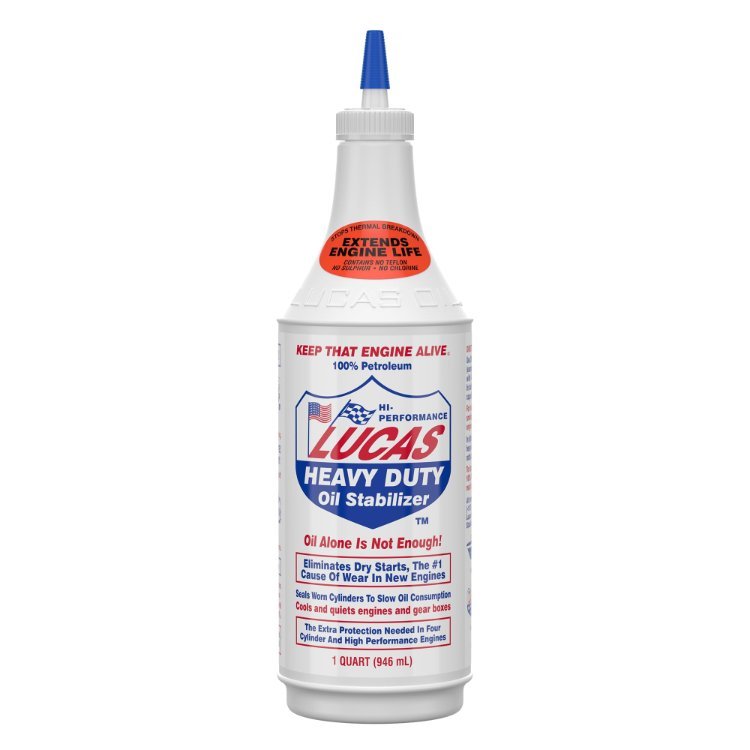

nmrboy Publicado 13 de Junio del 2024 Denunciar Publicado 13 de Junio del 2024 Buenas tardes a todos. Por lo que veo ésta es una discusión que viene de largo. Yo tengo un A5 2.0 TFSI de 180 CV de 2010, o sea uno de los que fallan. Lo compré con 45000 km y era una maravilla, sobre todo porque entonces lo que se llevaba era el diésel y yo no quería uno de esos... ¡cuánto me estoy arrepintiendo!... En fin, el caso es que ahora tiene 141000 km y claro ya no va tan fino, con 120000 km ya me dio problema de tirones y demás y le cambié bujías y las bobinas... pero me lo volvió a hacer y esto aparte del problema del aceite. Recientemente he hecho un viaje largo y el consumo ha sido como comentáis, 1 L aproximadamente cada 800 km. Iba con un colega en el coche y se echaba las manos en la cabeza. El caso es que he intentado vender el coche un un compraventa y como el problema se sabe, a pesar de que el coche está cuidadísimo (aunque me digan que es viejo) y me da 5000 € por él, a lo que obviamente he dicho que no... el caso es que me gusta mi coche. Pero claro, tengo el problema que tenéis todos y he encontrado la "solución" del estabilizador de aceite ese de Lucas, el que comentan los americanos en algunos videos, junto con un aceite más denso, tipo 5 W 40 en lugar del 5 W 30 que le venía poniendo religiosamente cada 15000 km más o menos. Ellos dicen que funciona, pero yo creo que si el fallo está en el diseño del motor, poca solución hay aparte de reparar el motor completo como comentáis. Dejando de lado el hecho de que el grupo VAG no tiene vergüenza, quería preguntaros si alguno ha tenido experiencia con ese aditivo para que me informe por favor. Por supuesto entiendo que la mejor solución es reparar el motor pero me parece una pasada gastarme esos 5 o 6000 € que comentáis en un coche de 14 años que al final, como me han dicho en el compraventa, es viejo. Me gustaría poder aguantarlo un par de años hasta que pueda comprarme uno nuevo, que como han dicho algunos por aquí, no será VAG si puedo evitarlo. En fin, que no entiendo ni jota de motores y por eso os pido ayuda a los que habéis hablado de vuestra experiencia a ver qué puedo hacer. Muchas gracias por anticipado. Responder
Scout Publicado 20 de Septiembre del 2024 Denunciar Publicado 20 de Septiembre del 2024 En 13/6/2024 a las 17:17, nmrboy dijo: Buenas tardes a todos. Por lo que veo ésta es una discusión que viene de largo. Yo tengo un A5 2.0 TFSI de 180 CV de 2010, o sea uno de los que fallan. Lo compré con 45000 km y era una maravilla, sobre todo porque entonces lo que se llevaba era el diésel y yo no quería uno de esos... ¡cuánto me estoy arrepintiendo!... En fin, el caso es que ahora tiene 141000 km y claro ya no va tan fino, con 120000 km ya me dio problema de tirones y demás y le cambié bujías y las bobinas... pero me lo volvió a hacer y esto aparte del problema del aceite. Recientemente he hecho un viaje largo y el consumo ha sido como comentáis, 1 L aproximadamente cada 800 km. Iba con un colega en el coche y se echaba las manos en la cabeza. El caso es que he intentado vender el coche un un compraventa y como el problema se sabe, a pesar de que el coche está cuidadísimo (aunque me digan que es viejo) y me da 5000 € por él, a lo que obviamente he dicho que no... el caso es que me gusta mi coche. Pero claro, tengo el problema que tenéis todos y he encontrado la "solución" del estabilizador de aceite ese de Lucas, el que comentan los americanos en algunos videos, junto con un aceite más denso, tipo 5 W 40 en lugar del 5 W 30 que le venía poniendo religiosamente cada 15000 km más o menos. Ellos dicen que funciona, pero yo creo que si el fallo está en el diseño del motor, poca solución hay aparte de reparar el motor completo como comentáis. Dejando de lado el hecho de que el grupo VAG no tiene vergüenza, quería preguntaros si alguno ha tenido experiencia con ese aditivo para que me informe por favor. Por supuesto entiendo que la mejor solución es reparar el motor pero me parece una pasada gastarme esos 5 o 6000 € que comentáis en un coche de 14 años que al final, como me han dicho en el compraventa, es viejo. Me gustaría poder aguantarlo un par de años hasta que pueda comprarme uno nuevo, que como han dicho algunos por aquí, no será VAG si puedo evitarlo. En fin, que no entiendo ni jota de motores y por eso os pido ayuda a los que habéis hablado de vuestra experiencia a ver qué puedo hacer. Muchas gracias por anticipado. Hola, no te va a quedar otra que probar, no conozco a nadie que haya utilizado ese producto. Un 5w40 retrasará la agonía un tiempo o km más, pero eso es todo. Obviamente el problema estará en los segmentos por lo que cuentas, supongo que la PCV estará cambiada y no perderá aceite por ningún sitio, no? Si te decides a utilizar el producto, comenta la experiencia, por aquí serás el primero en hacerlo, casi con total certeza. Un saludo. Responder
WAJE Publicado 28 de Septiembre del 2024 Denunciar Publicado 28 de Septiembre del 2024 Sinceramente nuevo no vas a comprar nada con la calidad de estos coches salvo que te gastes 50-60000€, yo hablaría con talleres para reconstruir el motor ya que puede salir más barato de lo que puede parecer si se hace de manera económica. Creo que aquí ha habido gente que por 2000-3000€ lo han hecho. SALUDOS Responder
